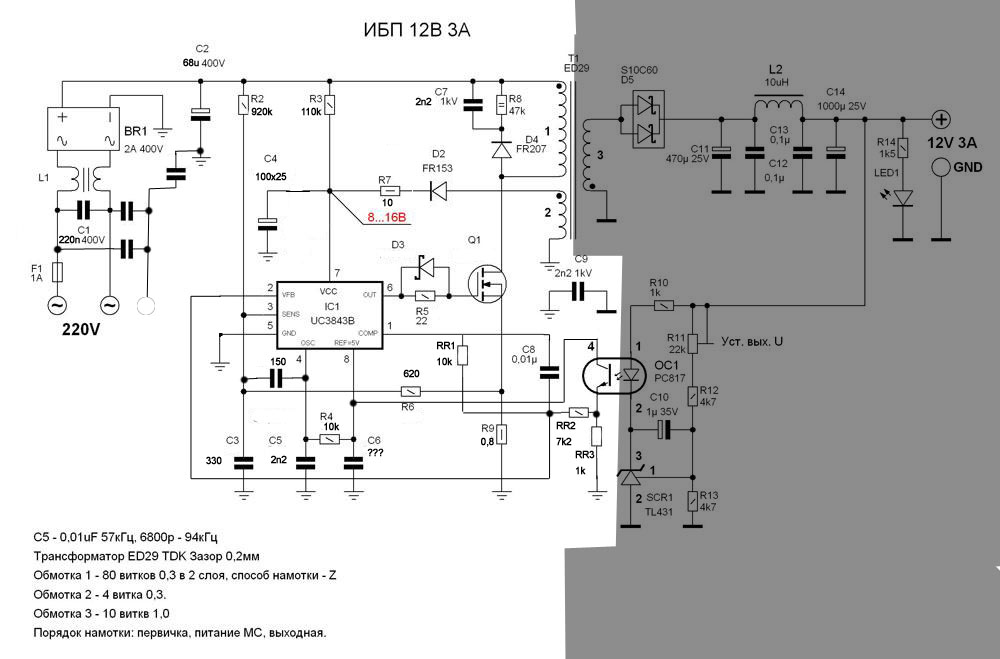

Спасибо!
Попробуйте эту схему, провереная мной со многими сердечниками от 19го до 49го. Половик может быть и другой.

Добрый день!
Есть свитч surecom на 24 порта. в один прекрасный день просто не включился. Блок питания у него sys1228-2303 3.3V 7A http://www.sunny-euro.com/HTML/PRODUCTS ... 228_B.html Собран на UC3843B. При осмотре выяснилось, что пробит полевик (k2645), ШИМ, и обуглен резистор в 110к в цепи питания ШИМ. Все заменил, диоды, кондеры проверил. Схема смахивает на http://radiokot.ru/forum/download/file.php?id=53476. При включении через лампу накаливания вместо предохранителя она слегонца светится - 1/3 накала. Хоть с нагрузкой хоть без. Греется полевик через 30 секунд работы до 60-70 градусов - держать палец сначала больно а потом невозможно. На выходе 3,3В есть. свитч пашет. Если палец убрать то 2 минуты работает. Дальше решил лампу накаливания отпаять. В результате имеем дохлый предохранитель, сгоревший полевик и ШИМ. Может что посоветуете?

Сообщение Juri000 »
Цепь обратной связи работает, проверяли ? Греется ли демпферная цепь по первичке ?

dollop писал(а):Добрый день!
Спасибо.
У меня в этой схеме (download/file.php?id=53476) при нагрузке 3А половик и транс имеют температуру как у покойника пятки... Причём даже пробовал туда впаивать 2N60, эффект тот же.

А схему срисовать и выложить на всеобщее обозрение можете? Есть подозрение что КЗ в первичке. Не плохо было бы померять и частоту ШИМа. Да ещё что часто бывает по этой схеме в случае повышенной напруги питания шима, это внешне и на прозвонку рабочий электролит по питанию шима, на самом деле он оказывается пробит на пару со стабилитроном

Сообщение dollop »
Схему попробую нарисовать. Конденсатор в цепи питания ШИМа поменял (100х25). А вот стабилитрона по питанию ШИМа на плате не предусмотрено.

Сообщение Adusik »
вольтаж этого конденсатора должен быть не меньше 50 ти вольт. а стабилитрон защищает ШИМ по питанию.

Сообщение dollop »
Так у UC3843B напряжение питания 7,6 - 8,5В в зависимотсти от режима работы. Кондер какой там стоял, такой и поставил. А стабилитрона нет может потому что "так качественно расчитана" обмотка питания ШИМ у транса? Что за положенные 30В не уходит под нагрузкой. Да и вообще, судя по даташиту там внутри у ШИМки он установлен

Сообщение Adusik »
Когда стоит внешний стабилитрон и его пробивает то на ШИМ приходит 0 питания и он выключается, а когда внешнего стабилитрона нет, а стоит только внутренний и его пробивает, то ШИМ приходится нести на помойку . 7,6 - 8,5В это напряжение при котором ШИМ только начинает работать, в идеале нужно 12...18 В

Сообщение dollop »
Вот и схемка подоспела
Да, это только на первый взгляд она была на вашу похожа. А теперь вижу, что с обратной связью там накручено...
Сейчас достал оссцыл. На затворе полевика период импульсов 8мс, скважность 15%. Это что ж за частота такая в 15Гц?

Сообщение Juri000 »
Уберите полевик и попробуйте померить частоту.

Сообщение dollop »
Выпаял транс, чтоб проверить на межвитковое замыкание. Все в норме. Поставил обратно. Все измерения сделанные в посте выше делал без полевика.
Поставил полевик с током 1,9А и напряжением 600В (другого под рукой не нашлось) - БП завелся. Все холодное кроме резистора 110к по питанию ШИМ. Поставил на 300к. Стал БП запускаться с задержкой в 1-2 сек.
Что это было не знаю. Как исправилось - не понятно. Это-то и обидно.
Под нагрузкой во вторичке в 5А и 3,3В греется полевик до 35-40 градусов. Напрягает только то, что там до этого стоял mosfet на ток 9А, а сейчас в 5 раз слабее по току...
Пока оставил так. Работает уже час. Все в норме

dollop писал(а):Вот и схемка подоспела
Да уж, это ктото с выложеной моню схемкой поизвращался в доволь, неузнать просто, налеплено непотребного вдоволь.... :kill:
