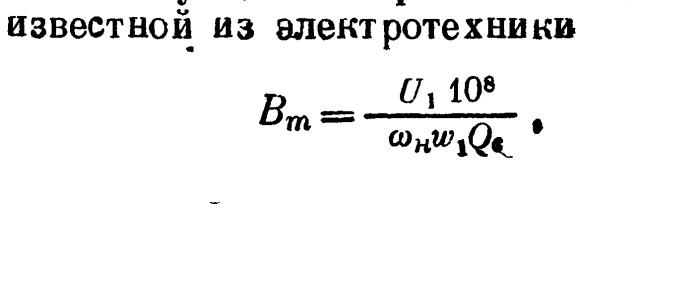

Сообщение 12943 »
Динозавр, это 100 млн. лет назад, когда жили динозавры, были другие законы природы и поле тока вторички уменьшало поле в сердечнике, (так вот почему они вымерли!)
но сейчас такого нет.
Повлиять на индукцию в магнитопроводе можно только тремя величинами: напряжением на первичной обмотке, числом витков первичной обмотки или сечением магнитопровода.

Каждый может получить кой-какие цифры с любого имеющегося сетевого трансформатора.
Я получил: амплитуда индукции В=1,33 Тл, амплитуда тока ХХ I=13 мА, число витков первички w₁=976, вторички w₂=69, ср. длина магн. линии l=0,28 м, площадь сечения S=0.0008 м².
По известному соотношению вычислил проницаемость μ=23100. Магнитный поток Ψ=1,03 Вб
Отмечаем это: индукция насыщения примерно 2,05 Тл, поток 1Вб соответствует индукции 1,33 Тл, то есть не так далеко от насыщения.
