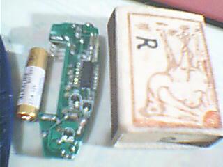

Сообщение dj-alik »
привет всем котики и кошечки,у меня есть пульт,фото которого выкладываю ниже,хочу на его основе собрать сигнализацию,сирена есть,датчики движения тоже,так же датчик шума,пока что всё на платах,платы готовые,осталось только всё собрать на колени и спаять,принцип работы я проверил,всё работает,но осталось неприятность и проблема как включать и выключать сигнализацию?подумал и решил что пульт самое лучшее решение этой проблемы,пульт работает на маленькой батарейке 12 вольт,внутри есть много контактов некоторые из них перепаяны между собой,пульт вроде работает на частоте 433 с лишним мгц,в сигнале пульта сюда по всему вроде бы как ключ,можно самому собрать для него схему?нужна схема которая будет работать так:нажал кнопку на пульте реле включилось,нажал вновь реле отключилось,на пульте всего 4 кнопки,3 из них скрыты под корпусом,микросхема SC2260,круглый кварц BX R315A,две катушки по 4 витка,и 3 SMD транзистора,поясните возможно ли,всем заранее спасибо.

Да приемник сигналов собрать самому можно.
Вам нужен приемник на 315 МГц к нам такие не завозят так как диапазон не разрешён к использованию (это Американский диапазон в Европе запрещен).
Можно переделать передатчик на 433.920 МГц или взять уже готовый передатчик RT14 http://catalog.compel.ru/ism/info/RT14-433%20(TELC)
тогда подойдет приемник RR30 http://catalog.compel.ru/ism/info/RR30-433%20(TELC)
И микросхема декодера которая подходит к вашему кодеру SC2660R4 http://aitendo3.sakura.ne.jp/aitendo_da ... 60R4_e.pdf
Вам нужен декодер SC2272 http://electronics-diy.com/pdf/SC2272_eng.pdf
