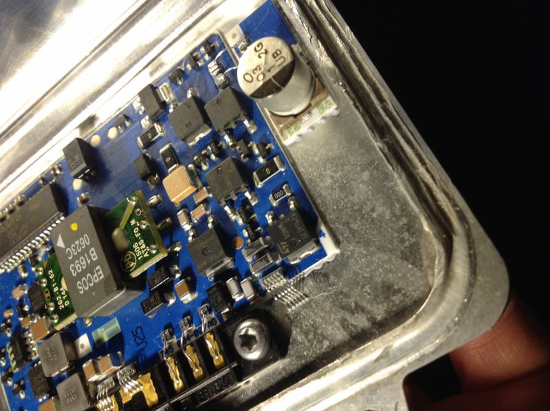

Здравствуйте, подскажите что это за элемент с маркировкой N618AH RHP660
alexradio1103
Сообщения: 11291
Откуда: Одесса - мама
Re: Опознание радиоэлементов
Сообщение alexradio1103 »
Dmaster,может фотку перевернуть,да крупнее деталюху сфотать? :) :shock:
reviver
Сообщения: 1467
Зарегистрирован: Пт фев 05, 2010 03:48:21
Откуда: 056.RU
Сообщение reviver »
Dmaster писал(а):Здравствуйте, подскажите что это за элемент с маркировкой N618AH RHP660
Что за девайс, от авто? Укажите.

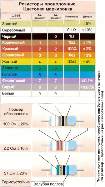

Это шунт корректора мощности компьютерного источника питания на 600 Вт. Помогите определить сопротивление. Оно намного меньше 1 Ом, но определение по известным цветовым маркировкам к успеху не приводит.

reviver
Сообщения: 1467
Откуда: 056.RU
Сообщение reviver »
andreso писал(а): Нет. Это шунт.
Первая серебряная не в счёт, она показывает что резистор проволочный. Остальное думаю разберётесь.
Кошка случайно подсказала!
alexradio1103
Сообщения: 11291
0,02Ом - две сотые ома!
Сколько ватт-то?
