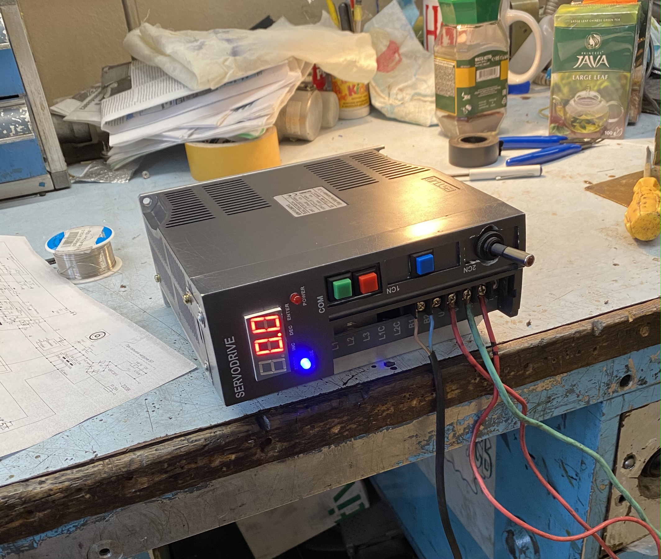

Собрал очередной частотник по схеме полусмд (ранее уже собирал 2 шт. ), всё бы ничего, проверил всё, даже покрутил движок, правда на 500 Вт, затем подключил 3 кВт, а он даже не дернулся. Ошибок нет, проверил движок, а у него зараза обрыв одной фазы. Короче подключил такой же другой, заведомая рабочий, а он всё равно не крутится, подключил опять 500 Ватник- раскручивается но не до 50 Гц, где то 30-35 затем останавливается и никаких ошибок, просадок dc и т. Д. Стал на выход без движка (стоят 3 резистора по 270 кОм на каждом плече...) одна фаза маловатая, 160-180 В. Вот незнаю либо igbt сборка либо драйвера китайские подвели. Завтра попробую поменять местами управление соседних стоек в igbt , если на той же фазе будет значит сборка, если на другой , значит управление.

Да, похожее у меня случалось, когда приехали с Али говнотранзисторы-перетертыши... На лампах вроде бы работает, на моторе - нет. То одна стойка отказывает (как буд-то один транзистор не открывается), то другая... Транзисторы выпаиваю, двумя тестерами проверяю - вроде рабочие. На простейший стенд для проверки БТИЗов ставлю - тоже все как должно... А вот в инверторе - отказываются работать... Заменил с психу все шесть транзисторов от другого продавца (снова Али, и снова на свой риск) - и вот, частотник уже второй год работает без проблемiFox писал(а):одна фаза маловатая, 160-180 В. Вот незнаю либо igbt сборка либо драйвера китайские подвели
У меня драйвера работали корректно, но Вы лучше перепроверьте свои.
Либо полевик в тех БТИЗах стоял "тупой", не мог ШИМ отрабатывать, а тупо по постоянке мог быть только открыт/закрыт, либо вообще не тот транзистор внутри, который написан, либо не знаю
Может еще, кстати, сапрессоры "мозги ковырять" - просто "протекать". Тоже и такое было... Заменял на стабилитроны, включением "туда-сюда"

Всё , дело было в транзисторной сборке, поставил другую- всё завелось, пару раз контроллер сбрасывался, я забыл по сбросу поставить 100 нан, а так всё стало ок.
