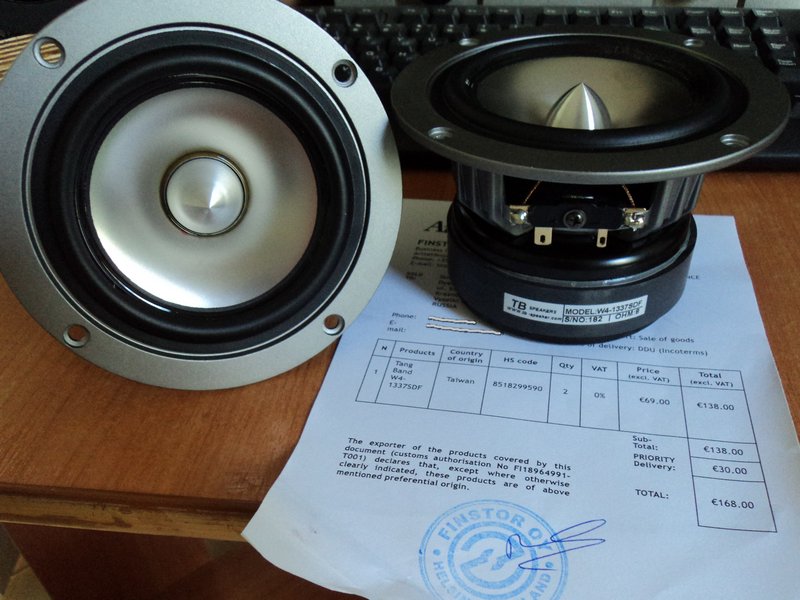

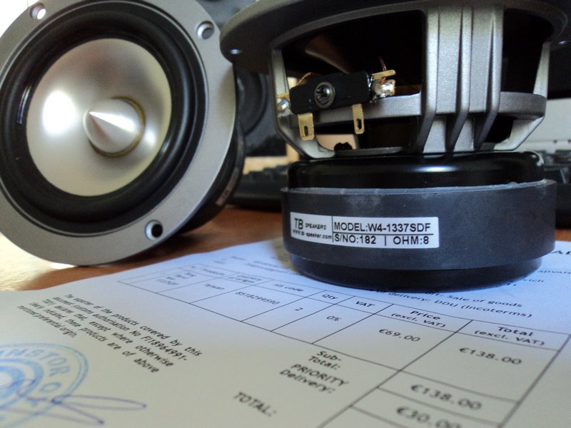

Приехали ко мне наконец 4" титановые тэнгбенги. Из особенностей: ровная АЧХ, андерханговый мотор, низкие искажения. На нем можно мониторы ближнего поля делать.
Я был удивлен, как они воспроизводят высокие частоты. Как будто в них "встроена" купольная 1" пищалка. Все самые высокие звуки "С" "Ц", присутствуют в полной мере. Причем их столько, сколько надо, ни больше ни меньше.
Ощущение что играет не ШП, а небольшая двухполоска. По верхам они самодостаточны. На других ШП (бумажных) такого не встречал.
Буду делать ФИ 3 литра, 85 гц. Тогда еще можно будет мидбас оценить.
