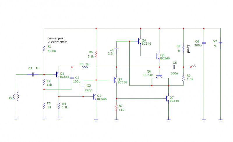

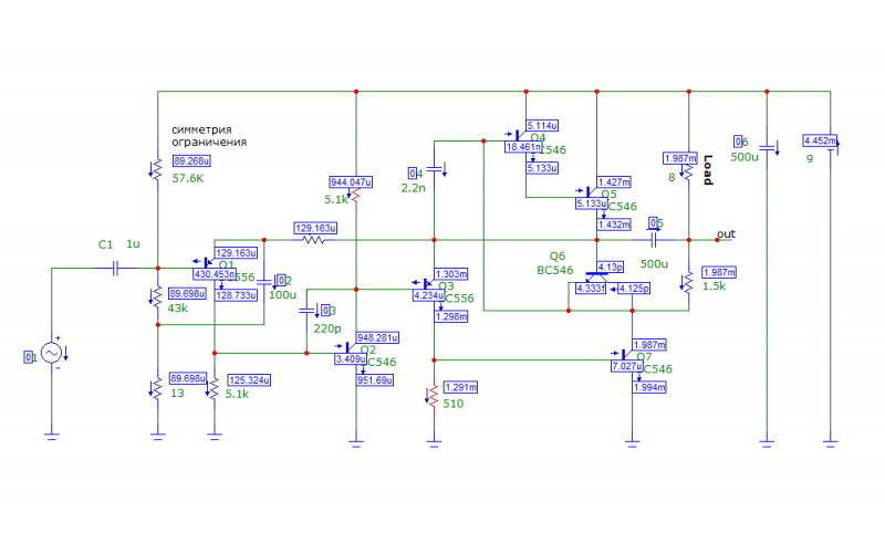

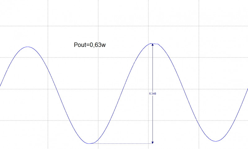

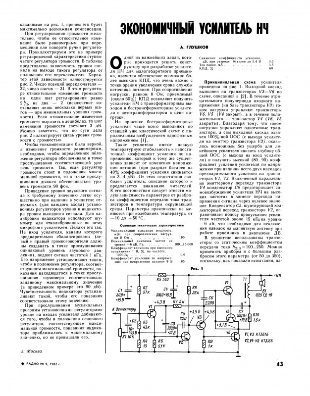

..Борисыч...ты хотел заковыристый УМ - держи.. :)
..правда, не на германии, но кекса от этого меньше не будет.. :)
..и даже в микрокапе можно смоделировать.. :)))

ssc.
Спасибо.
Схема занятная.Даже сразу и не разберёшь.
В список чуднЫх схем добавляю.
В 80- х автотрансформатор в схеме УМ уже
крайняя редкость.Такие больше в 60-е встречались.
Для примераИзображение

Борисович писал(а):Схема занятная.Даже сразу и не разберёшь.

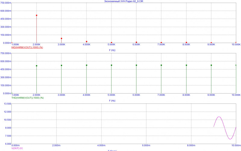

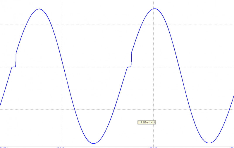

..а ты знаешь - работает..и даже неплохо.. :) ...щаз вот смоделировал в микрокапе - по мелочи, токи некоторых каскадов надо только увеличить - и все гуд, немного подвозбуждалась без этого..
..довольно экономичный - ток покоя 4,5мА, чуйка - 15мВ, как раз для приемника - самое то..
..искажений, правда, многовато - полпроцента..

ssc
Сообщения: 24438
Сообщение ssc »
Борисович писал(а):Вот сами убедились.
ЧуднЫе схемы тех времён в основном все рабочие.

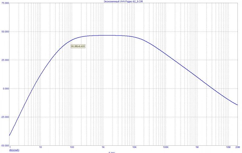

..да как сказать - вот что там на 20кГц.. :facepalm:
..а вот АЧХ..
..слушать такое - вряд ли захочешь.. :)))

..кста - допилил я его до вменяемости..

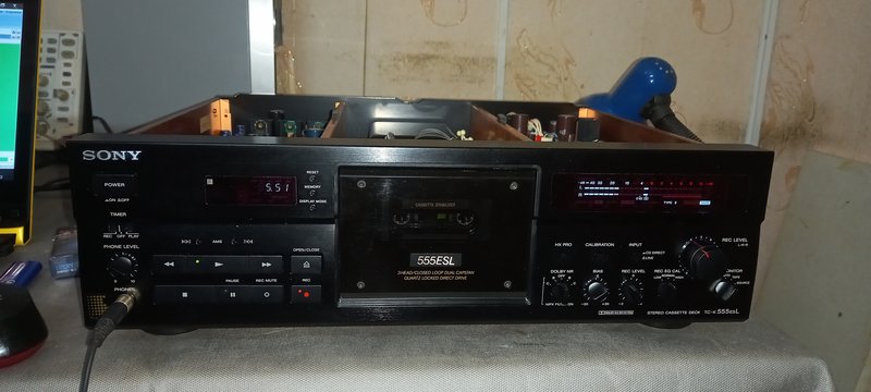

ssc
Сообщения: 24438
Сообщение ssc »

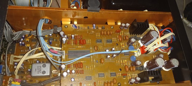

Борисович писал(а):Денон посмотрел.Этот?
..да..
..вот протяг евойный..вес протяга 1,2кг.. :)
Борисович писал(а):Год какой не нашёл. Если это конец 70-х то характеристики не слабые.
..1978г..
Борисович писал(а):И хорошо ли он сохранился?
..косметика в идеале..клиент его на авито продает..
Борисович писал(а):А на вид напомнил мне вот такой наш
..хорошая шутка.. :) ...это как телегу с порше сравнивать.. :)..тама одна голова чего стоит.. :)))

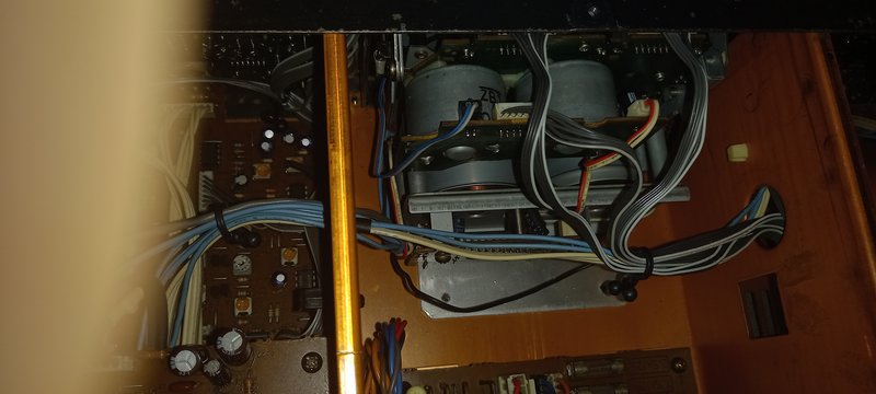

Протяг занятный.Ничего лишнего.
.Не понял,привод на большой маховик чем ?
Мне Деноны как бренд,вообще нравятся.
Есть ещё один,в смысле ,это на чём слушать.И не плохо играет.Изображение
