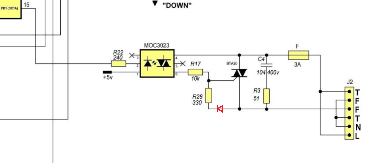

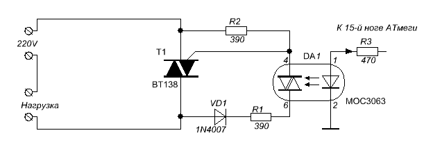

[uquote="Андрюха 007",url="/forum/viewtopic.php?p=3979697#p3979697"][uquote="CeleronN70",url="/forum/viewtopic.php?p=3977646#p3977646"]Как думаете стоит ли на Люкей 702 ставить фильтр? А то многие пишут то лампочки мигают то помехи от люкея. На Али efi filter с выключателем и предохранителем.[/uquote]
Фильтр не ставят, ставят диод в канале фена.[/uquote]
(205.5 КБ) 143 скачивания
Правильно я поставил диод?
Сообщения: 502
Зарегистрирован: Вс окт 25, 2020 22:13:25
Откуда: Смоленск
Сообщение ДядяВован »
Стесняюсь спросить, а почему этот диод программно не "поставлен" ?
Сообщения: 303
Зарегистрирован: Пн май 04, 2009 14:39:47
Откуда: Россия г. Москва
Сообщение dantist3 »
Потому что фены попадаются разные. Есть которые нормально работают на полное напряжение, есть которым это много и приходится срезать пол периода.
Сообщения: 502
Откуда: Смоленск
Понятно, что фены разные, но ИМХО проще в настройках параметр менять, чем диод ставить снимать.
Сообщения: 8
Зарегистрирован: Вт дек 19, 2017 17:27:19
Сообщение Alligator2017 »
[uquote="ДядяВован",url="/forum/viewtopic.php?p=4696652#p4696652"]Понятно, что фены разные, но ИМХО проще в настройках параметр менять, чем диод ставить снимать.[/uquote]
А где это ставится в настройках?
Сообщения: 502
Откуда: Смоленск
Я не в курсе. Предположил, хорошо, если бы это было в настройках, чем диод допаивать.
