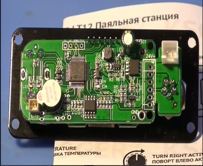

Сообщение doctorRAZ »
[uquote="sancho1971",url="/forum/viewtopic.php?p=3663082#p3663082"][uquote="doctorRAZ",url="/forum/viewtopic.php?p=3663047#p3663047"]в том и прикол, что в том числе и ты на муське ссылаешься на 2.0S, но ни схем ни картинок на нее я не нашел и у китайцев то же нет(((
там (2,0S) дисплей по I2C? отличие от 2,1S добавлен десолдер?[/uquote]
вот оригинальные картинки плат, от разработчика
УПС, тупонул, 2.0 и 2.0S отличаются тем, что в 2.0S вывели контакты для подключения оловоотсоса и помпы на отдельные контактные площадки (как в 2.1S), а так они практически идентичны[/uquote]
не только этим, внешняя память на других ногах, возможно еще отличия..
принципиалку 2.0S в сети не нашел)))
сегодня вечером посмотрю, что прислали киты..
думаю будет типа такого
кроме DC-DC (ставят с весны)
на выходе на паяльник появился 6-й пин... (JBC)???
плату обзывают 2.01, но hw2.0
[uquote="sancho1971",url="/forum/viewtopic.php?p=3663139#p3663139"]совсем перепахали плату...[/uquote]
часовой кварц пихнули под дисплей (без перепайки кварца дисплей стоит криво), мож на другую сторону его перекрутить, но без снятия дисплея пожалуй не вытащить(((
шестой вывод похоже для JBC, есть пятаки под R1, сам резисстор не распаян но перемычка между входом оу и мосфетом, все как на фото выше один в один...
hw2.0 sw2.09
ЗЫ батарейку с разъемчиком барыга не положил(((

Сообщения: 558
Зарегистрирован: Ср сен 09, 2015 13:09:15
Сообщение kloker »
зачем на паяльной станции часы реального времени, они там с какой целью? основное ядро тактируется от внутреннего RC 8 Мгц, но довесили еще и часовой кварц для RTC. если оставлять станцию включеной ради часиков, то OLED за год выгорит основательно, темный квадрат по середине останется. а для таймера сна вполне хватит RC 32 кГц.
2 i2c дисплея + память вкорячили на 3 разных i2c порта, леньки было адресные перемычки на дисплеях поставить? с c EEPROM i2c тоже погорячился разраб, всё прекрасно влезает на внутренний флеш чипа в spiffs, часто переписывать там тоже нечего.
