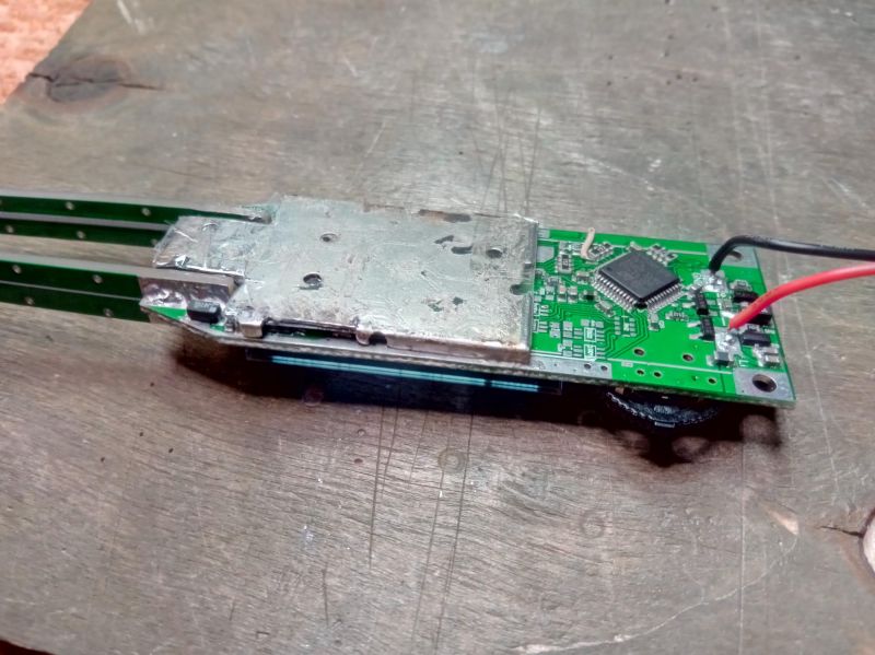

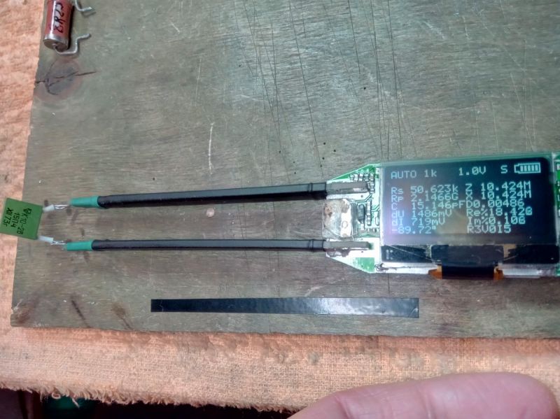

сделал второй экран и щупы заэкранировал ( решил пока эти оставить, до тех пор пока до конца не сломаются, ибо пока не придумал идеальную конструкцию ):
сложно сказать стало ли лучше, но Мом вроде четче показывает:
если что, точность их мне не известна, но MS`ка показывает почти тоже самое.
и тоже чтоб были красивые фотки)) :
(у первого какое красивое D )

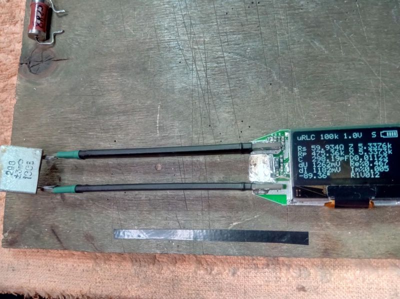

и чуть сравнений 1к и 100к
как раз после экранирования, примерно на 0,3пФ занижает
странно, на 100к занижает, хотя мерил СМД шунт на 0,01ом - показывает на 100к = 0,012, на сколько я знаю у них точность около 1%.
наверное надо калибровкой 1ом это решать ... но точного 1ом пока нет
ПС: модернизацию до 1.3 пока не сделал, ждем деталек
