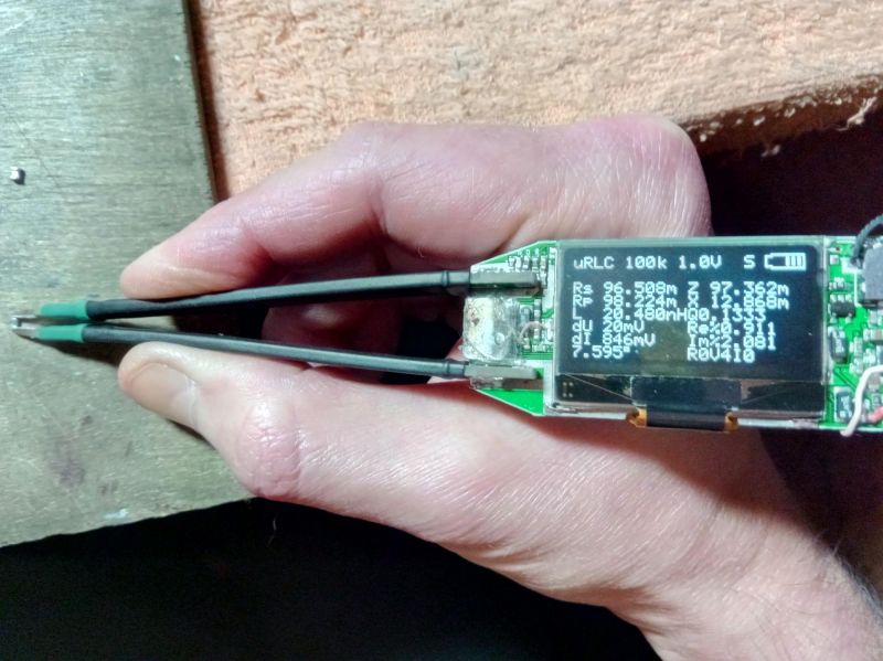

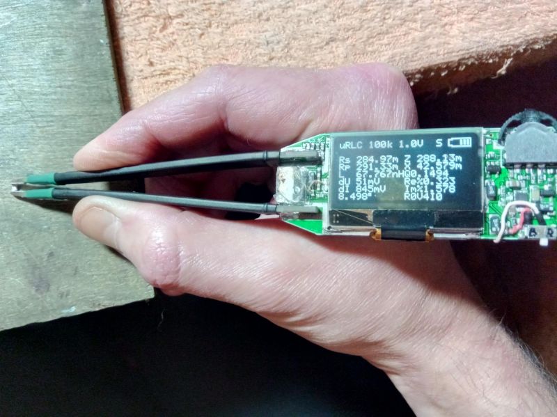

lDrakon
Сообщения: 130
Зарегистрирован: Пт мар 17, 2017 19:43:25
Re: uRLC
Сообщение lDrakon »
"У вас завышенное это значение" --
прокалибровал 1К полностью, вот так вышло:
( чуть смущает, что у меня при схожих параметрах почти такое же напряжение, хотя номинал 1В )
а вот на 100к ( тоже полная калибровка ):
это нормально ( я о "D" ) - ?
Спойлера вот тот самый шунт ( точность конечно не знаю, откуда то выпаяно )
очень смущает угол ... но возможно все это нормально, при таком типоразмере паразитки будут бешенные, на низких частотах нормально показывает.
у меня вот такой "наборчик", это именно купленные ( точность 5%, лучше не нашел ), т.е. хотя бы точно знаю их значения
и вот результат:
10нГн
56нГн
и вот как не кручу ( и значение 1ом подгонял и паразитки крутил ), а 10-15нГн всегда накидывает. но все же логика прослеживается :))) (пока не берешь более мелкий типоразмер ( думаю там уже проблема в площади контакта ).
так же думаю видно как изгибаются щупы, и наверное это не хорошо, будет вечно разными местами контачить ((
думаю надо делать их толще и жестче, и сами контакты толще ( наверное так же серебро ).
"можно вручную редактировать" - вот как раз, надо проверить.

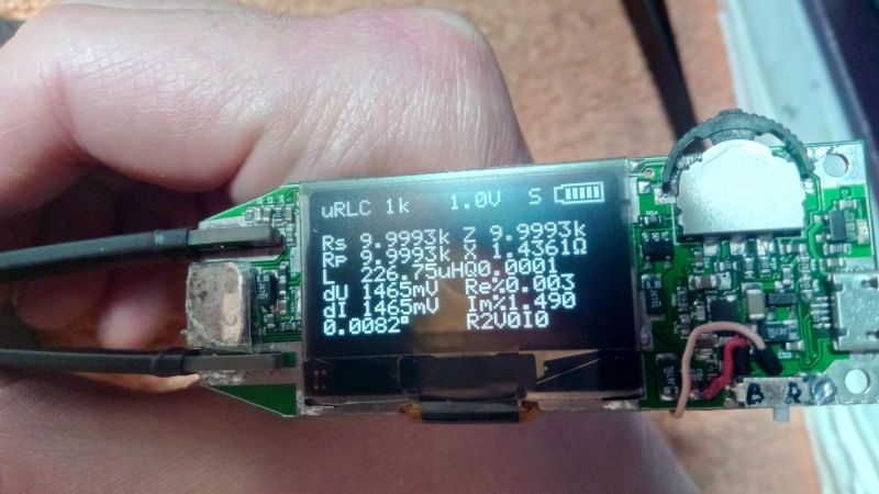

lDrakon
Сообщения: 130
Re: uRLC
Сообщение lDrakon »
эх ... чем дальше влез - тем больше дров (с) :)))
вот про калибровке вопросы есть : по алгоритму ее, на пример как и когда оно хранится ? - т.е. если я сделал калибровку лишь по 10ом, потом вышел из меню ( без сохранения ), но пределы не переключал .. проверил ... потом вернулся в меню и сохранил - так сработает или сбросится где по пути ?
- если сделать полную калибровку, а потом вдруг сделать только шорт/опен оно наложится поверх старых значений по сопротивлениями или они станут "недействительны" - ?
- если, вот именно, зайти .. сменить лишь "паразитки" и сохранить - прокатит ? ( т.е. оно накладывается во время калибровки или уже после ?)
- как то можно оценить ( на втором экране ) удачно ли прошла калибровка ?
- если я взял скажем "1 ом", а по факту он 1,1 ом и на нем калибрую ( не трогая корректировке в самой калибровке ) - и после этого его же измеряю, он разве не должен показать 1 ом ?
- если все полностью откалибровано и в идеале, на всех частотах ( на смотря на паразитки ) скажем 1 Ом, должен везде показывать одинаково ?
"по идее это 2512 смд резистор у него должна быть 5-10нгн индуктивность." (С) - да у него примерно 10нГн и есть ( оно сейчас при измерении так и показывает ), но разве это должно влияет на показание именно сопротивления ( опять же, в идеале ) ...
короче пробовал крутить "паразитную емкость" у 10кОм и просто сохранять, вроде что то меняет, но как то не сильно ощутимо ( так же было на 100кГц и 1 Ом, как не крутил паразитную индуктивность, а при измерении индуктивностей "накидывает" все равно одинаково ).
в итоге, просто сбросил всю калибровку и сделал заново - градусы встали в "+":
а та емкость 10.000 0,3% теперь так :
я да, что то упустил этот момент, ведь для сопротивления градусы в минус никак не должны быть, как и для кондера выше 90.
и во все бы вроде ничего, как вдруг заметил, когда я только включил его, меряю 10кОм ( то самое на котором и калибрую - 0,1%):
10.000 ом -- -0,0130град -- Im:2% ( град и проценты примерно .. а Re: всегда 0,003 )
поработал и уже:
9,9992 ом -- +0,0080град -- Im: 1,6% ( град могут быть от 0,0050 до 0,0150 )
а вот полежал на подоконнике и :
10,003 ом -- -0,0300град -- Im: 3,2%
т.е. во всей видимости довольно таки ощутимо плавает от температуры ... это нормально ?
и я так понимаю, чтоб ловить такие "красивые" D, надо чтоб на калибровочном сопротивление градусы стремились к нулю, а вот температурный дрейф мешает ...
и все таки, норм ли у меня напряжения на опен/шорт ( судя по последним сообщениями, что то смущает ток на замкнутом, не мало ли ..) ?
схема, пока, без модификаций.
ПС: "если его криво взять - по диагонали" (С) - ой, да там все влияет .. чуть сильней нажал и все ... и видимо у меня слишком гибкие щупы вышли и это даже сильнее проявляется.
( более того я тут подумал, точнее себя же "за руку поймал", все эти показательные измерения "мелочей" фикция, как раз именно из-за контактов ... т.е. когда хочется хорошего результата и заранее зная какой он должен быть, ты, пусть даже не осознано, начинаешь его подгонять, как раз тем же усилием нажима и подобным ... :))) )
ППС: и да, все эти сопли и флюсы - та еще подстава.. у меня же тоже было и фиг знает до конца ли вышла "грязюка" из пайки щупов к плате ...
( что то у меня вечно такие длинные посты выходят :dont_know: )
"не спеши, а то успеешь" (С)

Потренировался в вылавливании блох.
Порезал на части кусок провода(не медь).Кратность сохраняется.
Кусочек минимальных размеров.
Последний раз редактировалось TIGR Пт янв 08, 2021 02:07:57, всего редактировалось 1 раз.
Керамика-100мкФ
Чистый ESR-0,0002Ом
Меандр
F-350кГц
Uт-100мВ
Пинцет MAX 253 Ceramic

TIGR писал(а):Потренировался в вылавливании блох.

А теперь по существу- А почему у вас, Тигр, на 2-х соседних замерах:
1 добротность скачет почти в 2 раза?
2 почему добротность такая низкая?
3 какому сопротивлению соответствует такая добротность при данной индуктивности?
