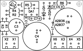

Сколько вольт питание и сколько Ом динамик? Схема, похоже, однополярная.. Из даташита хоть?))
- Сообщения: 34
- Зарегистрирован: Вс май 15, 2011 15:31:25
Да, однополярное питание, 12В, ATX блок питания. Схема мастеркитовская (знаю что у них всегда что-то не то, но эта должна быть рабочей), нагрузка 4 Ом, сигнал с мр3.
UPD, постиг дзен, обнаружил соплю в виде тооооненькой жилки на лицевой стороне платы.
UPD2, удалил шняжку, проблема осталась...
схема, расположение элементов и печатка:
х2, х5, х6 - земля
х1 - сигнальный
х3 - питание
х4 - выход, так ведь?

kra-rustam, позвони тестером цепь питания и выхода на кз, проверь полярность диодов, может кондер пробит или тда неисправна.

благодарю за совет)Glow2020 писал(а):kra-rustam, позвони тестером цепь питания и выхода на кз, проверь полярность диодов, может кондер пробит или тда неисправна.
диоды оказались пробитыми) звонятся в обе стороны) завтра новые впаяю и проверю)

всем спасибо, после земены диодов нормально работает
впредь надо взять за правило прозванивать б/у детали
