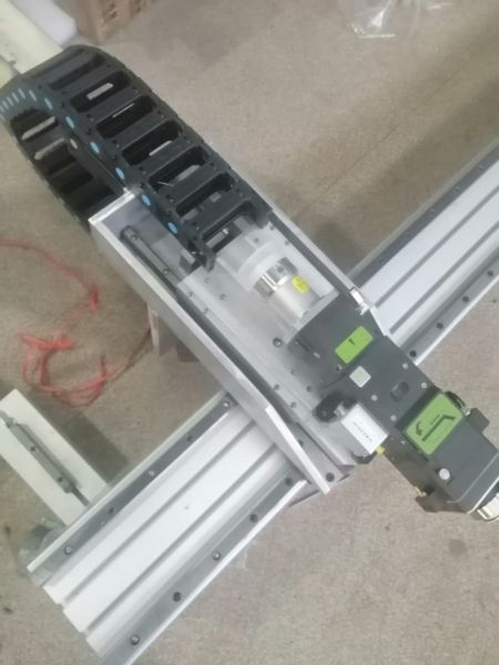

300 ватт лазера нам маловато оказалось. Собираю потихоньку твердотельный на полтора кило :))
А вот и каретка готова

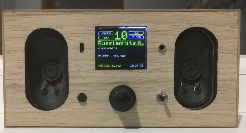

Вот такое интернет радио получилось. Здесь.

Прикольно ! Сделано аккуратно, но нет изюменки с дизайном . Какие нибудь решётки на динамики, раскраска корпуса в металлик, и не хватает агрессивности в политре цветов и распределения полигонов.

Тут с решёткой ещё радива.

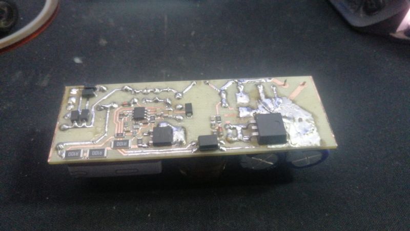

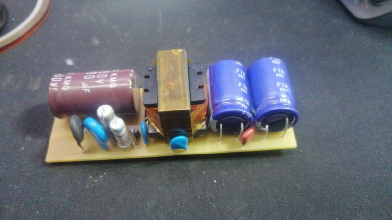

Начинаю гордится собой. Запустилось с первого раза и ничего не взорвалось.
В 01:00 я начал рисовать, в 8:40 уже готовый блок.
Предыстория:
Однажды заказчик по моему проекту запросил помощи на форуме в поисках сердечника для моего обратнохода. Там кто-то удивился- какое отношение плата на фото имеет к расчетам трансформатора на 140Вт.
Так вот в образовательных целях собрал сейчас еще чуть компактнее и мощнее. 100Вт размером 33х27х95мм. Частота 420кГц. Обратноход на 3845. Схема в уме, сразу рисовал печатку, сразу собрал из того что было.
Нижней стороной естественно нужно класть на охлаждение через термо жевачку или теплопроводящий клей. Но я чуть позже сделаю фрезерованную пластину подогнанную по высоте компонентов.

Эх, рано радовался. Дал полную нагрузку- сгорел снаббер. Зазора дофига выпилил видимо. Зато защиту проверил. Схема стала стучатся в нее и ключик выжил.
Ключик абсолютно холодный кстати.
