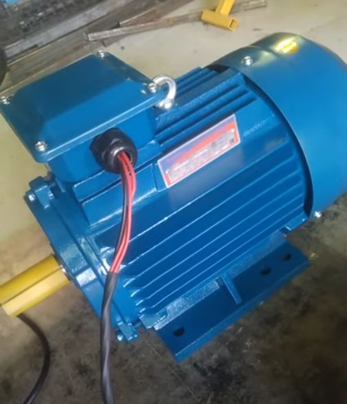

A.T_76, Вам зачем такой понадобился? Если нужна нормальная регулировка - используйте трёхфазный двигатель и трёхфазный частотник соответственно. Под нормальной подразумевается наличие номинального момента на валу и штатный режим двигателя.

[uquote="DC-AC",url="/forum/viewtopic.php?p=4061356#p4061356"]A.T_76, Вам зачем такой понадобился?[/uquote]
У нас мотор на конвеере, надобно подрегулировать скорость. Таких моторов стоит 6 шт ... Менять не есть возможным т.к новые моторы стоят по 700-1000$. Контроллеров родных к ним не было т.к всех устраивало штатное поведение. Купить контроллеры не есть возможным т.к они не совсем доступны и не совсем подходят по причине разных моторов.

Какой конкретно мотор (моторы)? Что на них написано? Как они подключены? Какие механизмы приводят в движение?

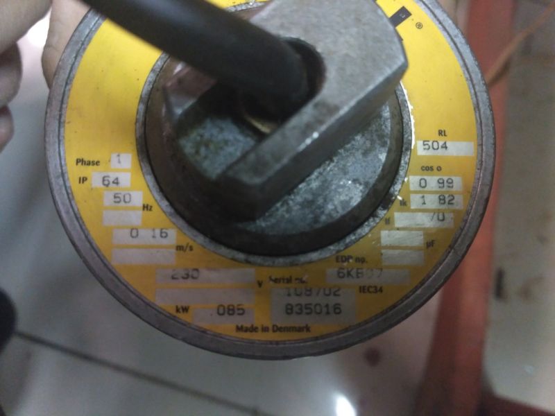

Это мотор-барабаны, запитаны от обычной розетки 220 (прям от розетки, в прямом смысле этого слова). Если еще точнее то их щит управления... Щит управления состоит из 8-ми автоматов и 6-ти пускателей, + простого контроллера который при пересечении датчиков включает следующую ленту (типа энерго сбережение), крутят они конвейерную ленту с усилием примерно 100кг.
Однофазный без конденсатора, асинхронный с короткозамкнутым контуром.

а можно фото этого чуда? Я был уверен, что такие только в слаботочных цепях используют, вентиляторы, вытяжки...
...такс, если верить гуглу, в мотор-барабанах используют асинхронники с редукторами, а управление осуществляется преобразователями частоты для регулирования скорости в широких пределах от 2,6 до 20,4 м/мин, к примеру.

для запуска асинхронника как минимум нужны две фазы, для однофазной цепи вторую делают искусственно сдвигом фазы на ~90грд., либо конденсатором либо сопротивлением (в первом случае опережает, во втором отстает фаза), роль второго может выполнять токовая обмотка работающая только на запуск, как это реализовано в компрессорах холодильников и старых стиральных машинках советского образца, посредством пускового реле. Или же использовать частотник, опять же надо убедиться чем идет запуск двигателя, изучить расположение обмоток внутри статора двигателя их смещение 90 или 120грд. и т.д. А уже от этого плясать какой частотник целесообразнее использовать.
