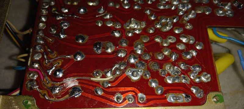

Сообщение AndreyZZ »
(167.36 КБ) 147 скачиваний
обратная сторона такая. я разводку срисовал с гуляющей по инету статьи один в один. она оказалась рабочей. техника макетная для того чтобы оперативно поменять дорожки или добавить новые

Плата с обратной стороны - креатифф.Для 21-го века.
Подобную делал один раз.Году в 70-м.

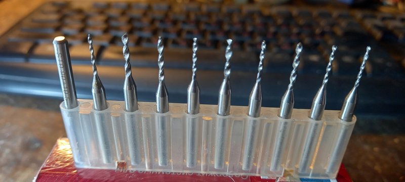

AndreyZZ писал(а):а текстолит тупит свёрла. раззориться можно. А?
..не - не тупит..просто надо выбирать соответствующий инструмент для соответствующих задач.. :)
..одним твердосплавным сверлом под хвостовик 3мм просверлил несколько тысяч дырок - даже точно не знаю скока..оно - даже не затупилось.. :) ..на 8,5 тысяч оборотов.. :)
..цена вопроса - 120 рублей за сверло.. :)
..если бы я сверлил обычным быстрорезом - то точно сначала бы подзаипался точить сверло через 20 отверстий, а потом бы еще и разорился на сверлах..

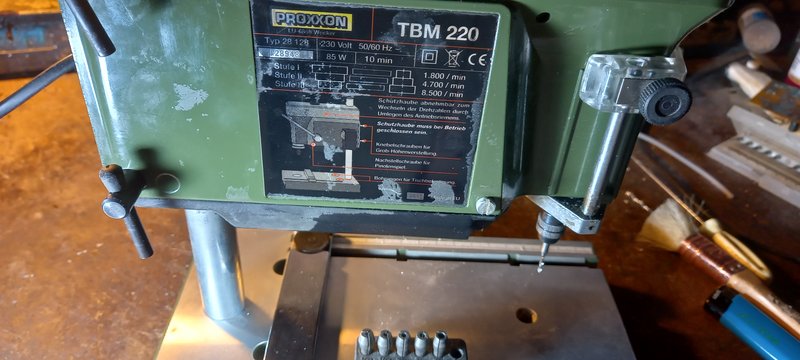

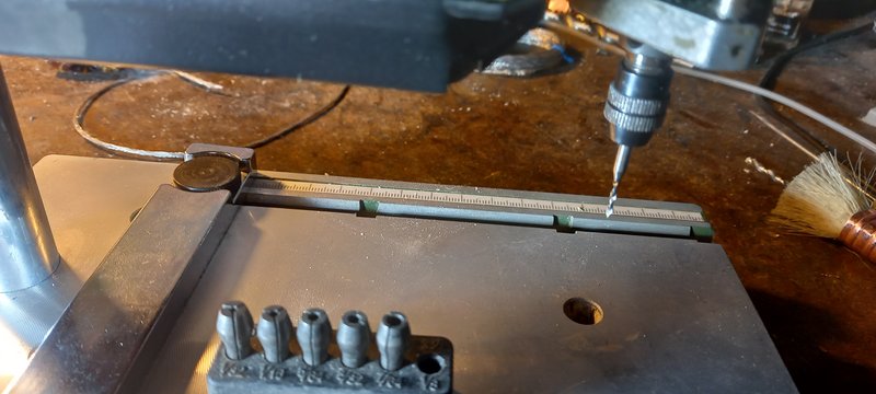

kentgaryk писал(а):можно сверлить с оборотами 10-15 тыс/мин, главное аккуратно сверло не ломать, на изгиб они ломкие.
kentgaryk,
Это у тебя так В РУКАХ получается? Или как?
Если ДА. То руки покажи.
Что то у меня , В РУКАХ, даже мелкими (1,1 ; 1,3) ЦЕНТРОВОЧНЫМИ твёрдосплавными свёрлами ,
не сильно хорошо выходит.
А станок считаю перебор,для этих всех времяпровождений
Сообщения: 32494
Сообщение kentgaryk »
Борисович писал(а):Это у тебя так В РУКАХ получается? Или как?
Нет конечно, сверла ломкие. Станков у меня дохера - станочников нет, все банкиры.
А платы вот этим сверлю, стоит копейки и вполне приличный, патрон не бьет и пиноль не болтается.
