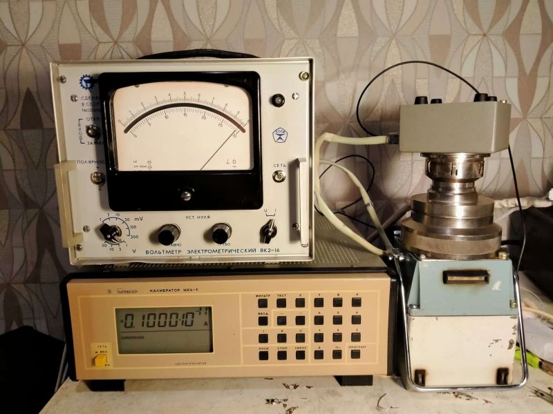

Вы проверили только добротность, или же все же попробовали сделать на нем резонансный конденсатор?
[uquote="khach",url="/forum/viewtopic.php?p=4067397#p4067397"]PS. по поводу "содрали у японцев" есть ли у кого какие либо сведения о Takeda System TR8411?[/uquote]
А чем он может быть примечателен? Тем что он на динамическом конденсаторе?
Тогда уж проще найти тот же ВК2-16, который родом из 60-х, самая старая фотография этого прибора, которая есть в интернете датирована 68-м годом: http://visualrian.ru/category/science/2882169.html . И который реально может измерять токи 1Е-17, проверено мной. Или тот же В7-29.
Добавлено after 1 minute 38 seconds:
P.S. А скажите, у вас стоит задача создать электрометр, который может измерять токи ниже современных приборов. Или же вы просто интересуетесь этой темой?

[uquote="bsw_m",url="/forum/viewtopic.php?p=4067400#p4067400"]P.S. А скажите, у вас стоит задача создать электрометр, который может измерять токи ниже современных приборов. Или же вы просто интересуетесь этой темой?[/uquote]
У меня есть желание таковой иметь, желательно с дифференциальным электромтерическим входом. А то карта типа Keithley 3765 Hall Effect Card https://download.tek.com/manual/3765-900-01A.pdf c 4 коммутируемыми электрометрическими каналами меня уже замучала своим поведением. И динамики в низкие токи не хватает для высокомных образцов. А электрометр с ДКР нужен чтобы разобраться где у этой Keithley 3765 в очередной раз что то течет.
Поэтому и привязка к триаксиалу- существующая измерительная часть подключается или триаксиальными разьемами Keithley или триаксиальными LEMO.
