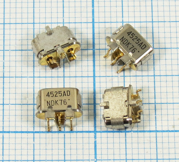

Вот кстати кварцевые есть на 45 МГц недорогие типа таких
с полосой 15 и на 7.5 кГц.
Вполне можно попробовать для приема вещалок или СиБи как фильтр 1й ПЧ или прям так ... на 45 (если дальше УПЧ/детектор потянут 45).
Упрощает конструкцию входных фильтров если на КВ делать.
