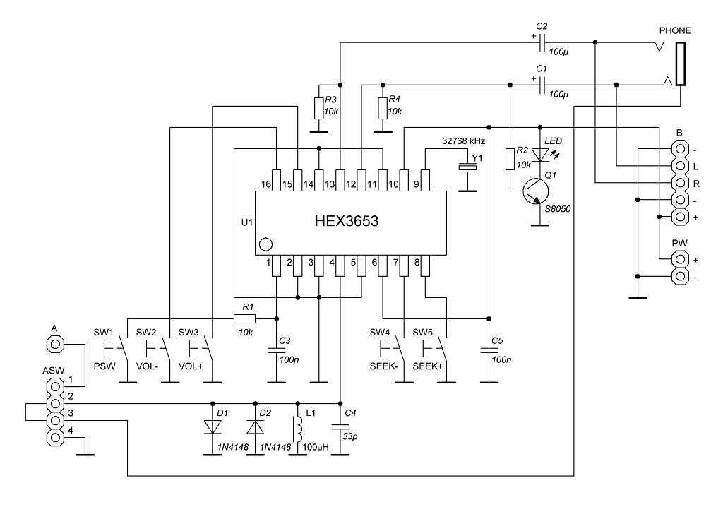

В интернетах и начитался! Вот каноническая схема для продвинутых интернет-пиздаболофф. :wink:
Сообщения: 27728
Сообщение Муркиз »
Полярность поменяй, канонист...
Сообщения: 33227
Сообщение kentgaryk »
Муркиз писал(а):Полярность
Ну уж нет! Полярность авторская! Значит так звук лучше, басы глубже....не я разрабатывал, не мне и менять. :))
Сообщения: 27728
Сообщение Муркиз »
А, понял! Да, звук будет специфыческий !
