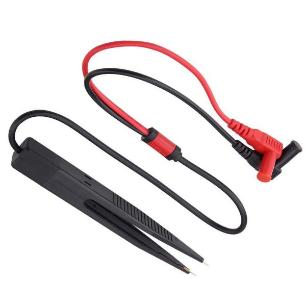

- По поводу "китайского щупа с сопротивлением около 0,7 Ом". Это, как я понял, в первом варианте прибора. Т.е., щупы с достаточно длинными проводами. А это кроме проблем, связанных с изменениями показаний от взаимного расположения этих проводов (изменяется индуктивная часть их сопротивления), добавляет еще и проблему, связанную с изменениями их омического сопротивления в процессе эксплуатации из-за обрыва отдельных жилок, что в свою очередь вызовет смещение так тщательно измеренных точек шкалы, ибо сопротивление щупов суммируется с эталонным нагрузочным, а принцип измерения и состоит в сравнении измеряемого сопротивления с нагрузочным. "Ноль"-то установить можно будет, а точки шкалы "съедут"...
То же самое может произойти и при замене щупов с другим сопротивлением.
Так что, если кто-то захочет проводками подключаться, то достаточно короткими и надежными.

С китайским щупом - это просто был эксперимент, т.к. валялся без дела в коробке, вот и решил попробовать. Выглядит щуп так :
Провода в нижней части в пучке,а в верхней части я оба провода стянул жгутом, по идее реактивное сопротивление должно быть минимальным, а вот об обрыве отдельных жил в проводе я не подумал, спасибо за подсказку. Ну да я им всё равно не пользуюсь, пинцет всё-таки удобнее и точнее.

У вас там и получалось 0,7 Ом (пересчитанное R2 в певичку) плюс 0,7 Ом щупов. Итого 1,4 Ом. Плюс какая-то индуктивность рассеяния. Возможно она в вашем случае и маленькая, но я при экспериментах реакцию её всё же замечал, хотя я специальные условия для этого создавал, например, малые значения емкости пленочных конденсаторов, там сочетание C плюс L свою некоторую лепту вносили. Глубже этот вопрос не исследовал, но вывод для себя сделал в пользу R в первичке.
