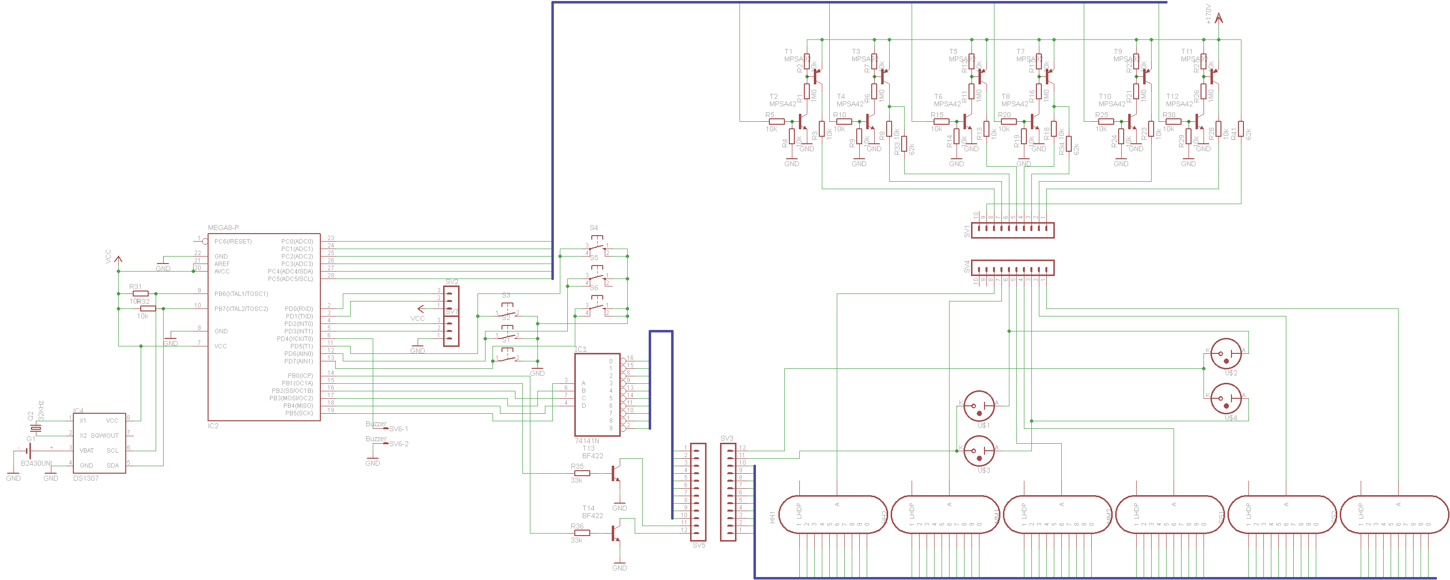

Вот такая вот схемка и плата получилась. Схемка достаточно банальная, и навеяна в основном http://elbastl.sweb.cz/clock.htm
единственное, концепцию часов решил сделать в модульном варианте - т.е. две платы, на одной б/п, контроллер и вся схема коммутации, на другой - лампы. Дабы при желании сделать часы на других лампах (а вдруг ?) можно было бы взять плату с контроллером в уже готовом виде и прицепить к ней новую плату с лампами (плату с лампами ведь проще развести чем все вместе?). Ну и размер получился небольшой - платы размером 160х48мм, и сам бутерброд из плат имеет толщину около 2см (кнопки можно расположить между платами, при этом они будут смотреть вперед часов, а разъем питания тоже между платами дыркой назад. для варианта с лампами ИН12 кнопки и разъем питания смотрят в плоскости перпендикулярной платам в заднюю сторону часов. Вообщем - универсальность)
Ну и дополнительный разъемчик есть, через который например можно запитать светодиоды для подсветки ламп снизу.
Как бонус - при отсуствии 155ИД1 можно не трогая плату с лампами поставить плату где вместо ИД1 стоит 10 транзисторов. правда при этом придется вливать немного измененную прошивку и лишиться возможной подсветки светодиодами, т.к. ног у микросхемы не хватает. Но эту схему я еще не испытывал, поэтому не прикладываю.
Прошивка пока в стадии отладки :( Вчера вот мега8 сгорела в часах (что-то где-то коротнул случайно) поэтому отложил все до следующей недели.
Мож кто в плате / схеме чего поругает? Для меня это первый опыт рисования таких масштабных (для меня) конструкций :)

stalker_radiokot писал(а): Мож кто в плате / схеме чего поругает? Для меня это первый опыт рисования таких масштабных (для меня) конструкций :)
Вы бы хоть схемку в JPG выложили, не у всех есть eagle
исправляюсь, вот.
плата
(68.48 КБ) 1331 скачивание
блок питания
(11.66 КБ) 1464 скачивания
схема часов
(47.28 КБ) 1772 скачивания
Сообщения: 7622
Откуда: г. Россия
Сообщение SLvik »
Впринципе нормально.
Добавлю от себя.
Резисторы по базам (Об землю) MPSA42 можно не ставить.
И по шине SDA, SCL 10k многовато.
Я ставлю 4,7к. :)

stalker_radiokot писал(а):Вот такая вот схемка и плата получилась.
Не увидел керамики по питанию (конденсаторы, на всякий случай). На каждый корпус микросхем по 0.1мкФ, на микроконтроллер -2. Цепь сброса подтянуть к питанию резистором ~10к. Судя по подключению, I2C будет программным, а контроллер - программироваться вне схемы.
Сообщения: 152
Зарегистрирован: Пт сен 18, 2009 08:38:57
Сообщение stalker_radiokot »
Alexey_Sh писал(а):Не увидел керамики по питанию (конденсаторы, на всякий случай). На каждый корпус микросхем по 0.1мкФ, на микроконтроллер -2. Цепь сброса подтянуть к питанию резистором ~10к. Судя по подключению, I2C будет программным, а контроллер - программироваться вне схемы.
Спасибо, про кондеры по питанию я постоянно забываю. Дать и цепь сброса болтающаяся в воздухе вроде нормально работает. I2C - да, программный (с помощью встроенный в CAVR библиотек), уже работает. Разъем для внутрисхемного программирования не смог развести в этих габаритах, поэтому программирую припаяв проводки к выводам микроконтроллера. Разъем вверху появился из-за идеи подключится к компу по USB (тоже программный), но уже когда развел плату вспомнил что для программного USB нужен кварц 12мгц, который мне уже некуда подключать из-за того, что на ножки XTAL повесил I2C. Вообщем решил оставить этот разъем на будущее, вдруг захочется светодиодную подсветку днища ламп сделать.
