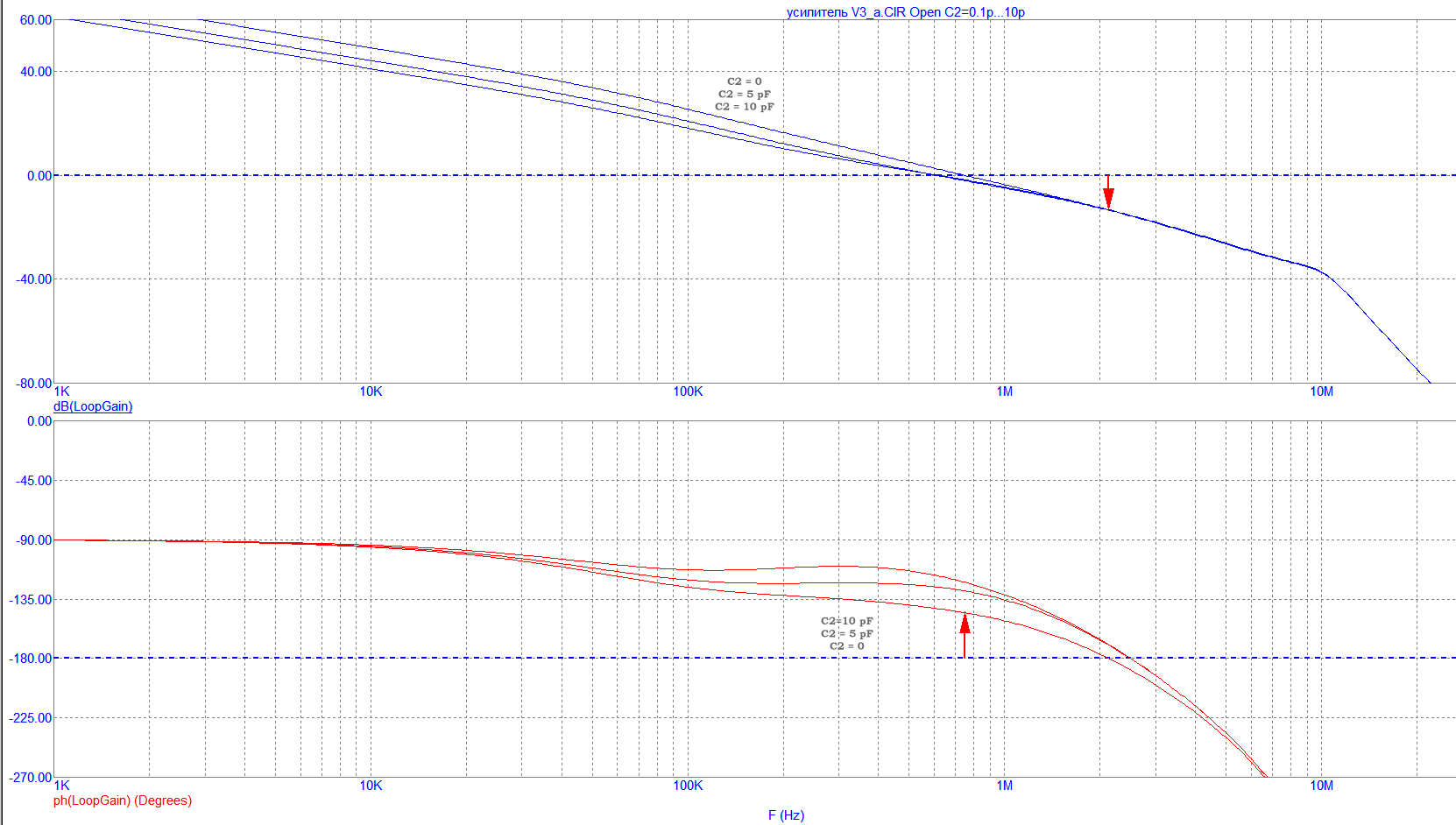

О влиянии C2 в этой схеме
делитель R5 R6 220к и 10к
Хорошо видно, что без C2 порог в 135° достигается много ранее падения усиления до 0 дБ, что гарантирует колебательный переходный процесс.
При 5 пФ примерно оптимум. При 10 пФ уже перекомпенсация.

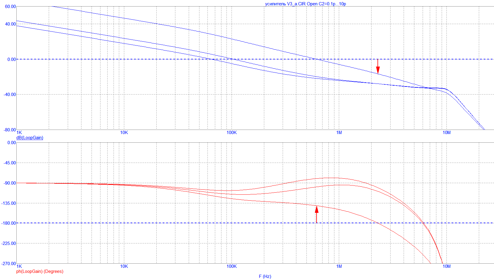

и без делителя - C2 непосредственно между выходом ОУ и входом
Компенсацию настроить не удаётся - даже очень малая ёмкость 5 пФ уже чрезмерна.
