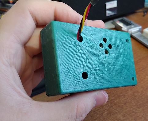

[uquote="GFX",url="/forum/viewtopic.php?p=3690229#p3690229"]kloker
4. кстати, часовый кварц у меня так и не заработал, в прошивке есть проверка его старта-если не работает то переход от большого. Это косяк или кварца или кондеров я не вникал - мне все равно, так как время по вайфаю обновляется ну и вообще я часы эти не юзаю...
но, кстати, давайте так, я даю исходики, если кто-то нарисует корпус для 3д принтера. А то так они у меня валяются, а в корпусе был бы варик все-таки поставить куда-то.[/uquote]
могу 3д модель корпуса в Solidworks наваять под вашу плату+ дисплейчик, мне это не сложно, 2 года на нем проектирую, если есть 3д модель самой платы с органами управления, так будет намоного проще и быстрее. если это проблемно, попробую сам создать, но не имея готового образца точность не гарантирую.
на выходе выдам файл в STL или подобный для 3д печати в любой ближней к вам конторе.
вопрос по RTC, если кварц так и не завелся, ваш МК тикает на внутреннем RC 40 кГц с постоянной коррекцией от опорного NTP сервера? в гайдах от ST сказано, что ихние чипы нормально стартуют только от кварцев под нагрузку 6pF, сам неделю убил, пока завелось. поменял и кварц, и кондеры, ан нет, уперто не стартовало, пока плату не скупал в спиртовой вибро-ванне)) даже канифольный флюс ему падлюке мешал!))

под эту плату корпус рисовать, или более другие есть? нашел на ядиске ссылка 4 страница.
дисплей помоему своими длинющими пинами дохрена места займет.
можно через Г образные пины место сэкономить, только загиб в сторону SD карточки. вся схема сдвинется на вылет пинов, но станет более компактной.
приатачил 3д пдф модель платы на посмотреть, оно не оно. смотреть adobe PDF Reader-ом

kloker, 3Д модель вижу нашли, это оно. Есть пару косяков в самой печатке, но у меня печатка уже собрана так что корпус нужен под нее.
по кварцу все так, если он не завелся то и без него все работает, проблема именно в кварце, для СТМ сам кварц должен иметь определенную емкость, можно погуглить подробнее. я забил, хотя починить несложно, просто сменить кварц или попробовать кондеры поменять.
исходники перевести под ЕСП вряд ли выйдет, ибо они там геморные именно на индикацию, дма вся фигня, жестко привязано к железу. Вся прочая логика может и просто с ЕСП работать включая экран, но понятно что это не нужно, тут именно в индикации весь смысл.
Если выбросить анимацию, то все остальное конечно взлетит и на самом ЕСП. Вообще я себе выкину анимацию скорее всего и усложню именно функционал. А ЕСП тут в заводской прошивке- как раз это плюс-купил и запаял, а не как в моем ослике еще шить полдня.

по кварцу я уже написал выше, покупайте часовой кварц- бочонок с нагрузкой 6pF (они бывают с разной нагрузкой и погрешностью +/- pps), ну и нагрузочные кондюки заодно меняйте на 6.2 pF. это из официального апнота от ST. RTC на STM весьма стабильный, если в прошивку алгоритм калибровки еще добавите. стоит на столе собраный в качестве блока управления усилителем. за месяц 1.5 сек дрейфа в выключеном состоянии, чисто на литиевой батарейке.
с алгоритмом анимации да, накручено основательно, я и половины не понял, как сие работает.
под вашу плату наваять не проблема, киньте в личку PCB с компонентами, попробую в альтиум втянуть, а с него уже 3D модель, ну и фотку готовой платы с высотами от дисплея до платы в описании.
желательно эскиз-набросок, какого вида корпус предпочтителен, можно на листике карандашом и сфоткать. и да, что в корпусе кроме платы с дисплеем, какие штекеры для БП (если внешний блок), если батарея, то габариты и что с модулем зарядки+ штекер.
с дизайном тут уже на вкус и цвет, я свои часики на LED матрице 32х8 в листовой плекс упаковал, лазером нарезали по моим чертежам по старой дружбе, перед матрицей внутри тонированую пленку приклеил от автомобилистов. можно и такой вариант кстати))

Сделал корпус под часы старые, что по теме с анимацией. https://yadi.sk/d/08GNNnVT3Un5WU Вроде корпуса не было, либо я просмотрел. Но у меня не было. Печатка кривовата разведена, но в принципе ничего страшного, фото много по ссылке, как собрать поймете.
