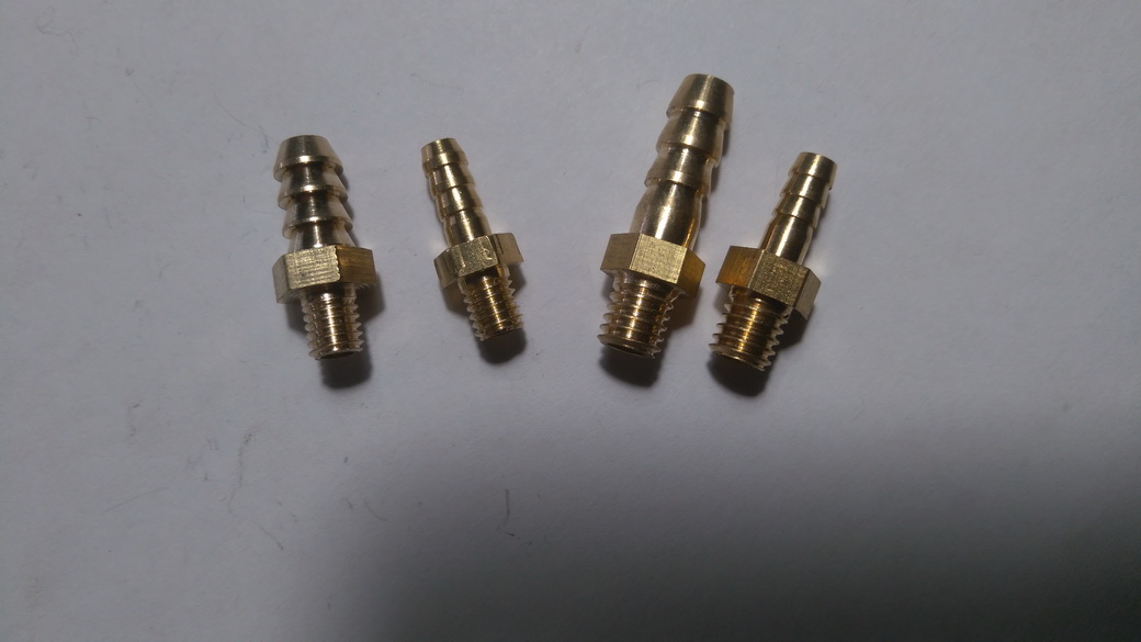

Оказалось еще не все. Забыл. И что то еще едет.
Приехали китайские "соски" для Дада.
Заказал 5 и 6мм по резьбе. И для разных диаметров трубок Дада.
Итого.
План. Если "прицепим" трубку перед карбюратором, и Дад что то покажет по углу. И если мотор отреагирует на изменение УОЗ от Дада положительно , тогда ... всверлимся в корпус мотора перед лепестковым клапаном, резьба и "сосок".
Итого.
