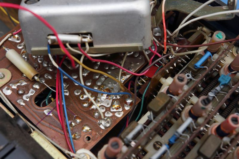

Здравствуйте! Может, кто-нибудь поможет. Заранее благодарен.
В нижней части УПЧ запаян конденсатор, со стороны паек (над Т1, Т2, Т3). Кто подскажет номинал и где конкретно распаян. Забыл сфоткать, теперь не понятно куда впаивать? Конденсатор длинный наверное МБМ, хотя похож на электролит. Сверху еще резистор добавлен, тоже неясно какой. Версия с крутилками. Очень надеюсь на помощь!

Ну так сфоткайте это место на плате и выложите сюда.
У меня как раз такая Рига лежит разобранная в реанимации.

Galed
А по схеме посмотреть не получается? Там, по идее, подпись порядкового номера есть. Судя по описанию, похоже на сглаживающий фильтр преобразователя напряжения. Изначально стоит 0,047 МБМ на 160 вольт. Можно поставить плёночник от 0,1 мкФ до 0,22 мкФ на напругу от 63 вольт и выше. Всё-таки надо уточнить по схеме либо фото платы с пометкой сюда выложить. Правильный вопрос содержит половину ответа.

По схеме все установлено, с тыльной стороны. Этот конденсатор стоял с монтажной стороны снизу за блоком УКВ. Фото платы с пометкой выложу.

Galed
Ясно, это не кондёр преобразователя, это электролит К50-12.
Провода перекрывают немного вид, но там вроде идёт сплошная дорожка справа. Вообще я эту соплю в процессе профилактики/ремонта выкидываю, поэтому даже сообразить сейчас не могу, для чего она там приделана.
5,7 вольт сойдёт, вообще разницы нет, сколько выдаёт стабилизатор. Главное, чтобы стабильно выдавал. Чем больше это напряжение, тем скорее приёмник перестанет работать нормально при разряде батареи питания. При 5,2 вольтах высасывает элементы питания почти до 6 вольт. От этого напряжения зависит работа гетеродинов КСДВ и УКВ, то есть, укладка и сопряжение диапазонов, а также глубина перестройки УКВ. Подстроил стабилизатор - укладывай по новой диапазоны.
