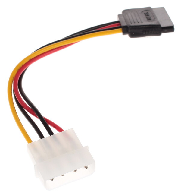

Ещё в прошлый раз хотел ответить, но раз уж это упоминание стало всплывать периодически, то озвучу свою позицию.Asaba писал(а):Андрея не мог убедить, что хард глючит из-за плохого питания.
"Плохое питание" в данном случае вроде везде понимается однозначно - "неисправность (схемная!) БП АТХ" (просадки напряжения, ухудшение нагрузочной способности). Проверить версию обычно советуют подкидыванием заведомо исправного БП.
Никто никогда при этом не думает на MOLEX. Потому-что в большинстве случаев он либо контачит хорошо, либо вообще не контачит.
У меня был редкий случай "плавающей" неисправности MOLEXа. При чём тут "плохое питание"?
Подумав хорошенько (другие диски на этом штекере работали нормально), пришёл к выводу, что производитель диска (WD) в данном случае загрубил с диаметром штырей гнезда диска (в меньшую сторону).

Андрей, у меня старый БП АТХ так убивал Жёсткие! Именно из-за МОЛЕКСа!!!
Трубки(контакты) внутри протираются, стирается и без того херовое покрытие и сопротивление контакта "папа-мама" становится таким, что броски тока (старт-стоп шпинделя винта) становятся фатальными для жёсткого!
Эту просадку я заметил только Осликом!!! Оно длится доли секунды и обычным мультиметром конечно ничего не заметно!
А ещё, если некоторые "умельцы" пихают в МОЛЕКС говёный переходник-аппендикс САТА - это ваще гарантированная скорая смерть Жёсткого! Я в первый(старинный) АТХ БП напаивал отдельные провода с колодкой САТА, чтоб без переходников!

Не в этом дело. Дело в том, что MOLEX - это крупный производитель и по факту изобретатель множества типов разъёмов. например, разъёмы AGP, PCI, питания, floppy и даже SATA - они почти все урождённые MOLEX.
Ну, скажем, это сильное преувеличение. Переходники, как ни странно, обычно по качеству даже лучше САТА разъемов в дешевых дисках блоках питания (в которых все на пределе). А "молексы" конструктивно надежнее САТА при низком качестве производства. Длинный паз в САТА может не держать форму и ослабляется прижим к потребителю. Впрочем в обоих случаях ослабление контактов легко устраняется подручными средствами.если некоторые "умельцы" пихают в МОЛЕКС говёный переходник-аппендикс САТА - это ваще гарантированная скорая смерть Жёсткого!
Хуже всего, как уже писали, ослабление обжима провода - наскоком не исправишь.

Я - про то, что чем меньше разъёмных соединений на пути питания от БП к Жёсткому - тем лучше! На каждом переходе разъёма падает напряжение... Просто измерьте точным прибором напряжение до разъёма и после него...

насчет разьемоф ПИТАНИЯ серии MOLEX. сам бренд гавно нен делает-смотрите спеки
если какойто китаец заменнил фосфористую пружинистую бронзу на серебре на луженую химией жесть и ПП и полиамид на ПЭ и ПС то виноват не Молекс а козел произвадитель ращзьема.. ЭТО ЖЕСТЬ И КОСЯК!!!
