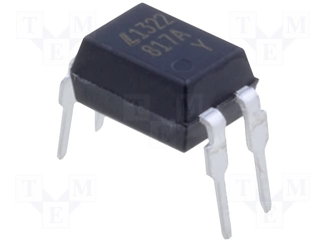

Народ выручайте не могу найти инфу. стоит в управлении кулерами видеокарты
(76.68 КБ) 529 скачиваний
