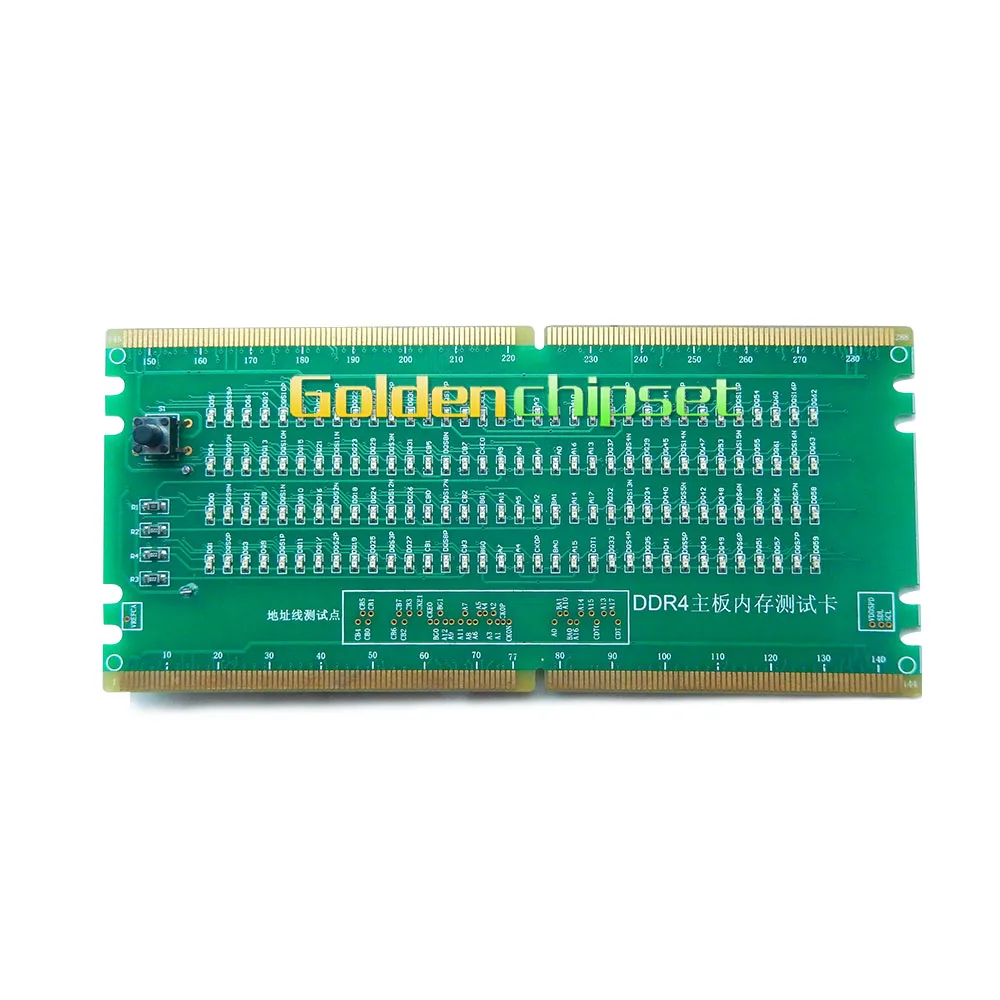

есть тестовые модули с кучей светодиодоф на адресах + датах =проверяет наличие всех питаний модуля и нужных сигналоф
иногда вина разьема чистая механика но чаще джругое причина отсутствия любого сигнала на слоте таже отвал моста или сокета это если нет визуалных мех повреждений платы что тоже не редкость при срыве отверки при сьеме замку кулера

В смысле "тестовые модули", которые POST Card?

Sigma писал(а):"тестовые модули", которые POST Card?
Нет.
Наверно что-то типа такого:
Втыкается прямо в слот ОЗУ. Я и не знал что такие прибамбасы бывают. :roll:

ДА ПОДОБНЕ ЕСТЬ ПОД ФСЕ ТИПЫ ПАМЯТИ
но у меня были тока на старые мамки когда занимался ремонтом их
есть даже тестовые процики с индикаторами vid\\питания но их мастера сами делают делают из трупоф процикоф
