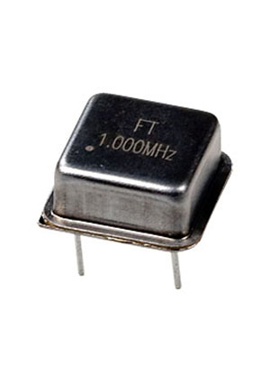

В третьих может у вас завалялись кварцевые генераторы - в корпусе с четырмя выводами
тогда не надо собирать генератор

Генератор такой есть только на 41 Мгц вроде как многовато.

gfgeuf написал что моя мега нуждаеться в более высокой частоте которую я ей давал ( кварц на 4 и генератор на ла3 1.3 МГц )
Посмотрел калькулятор по ссылке. Там выходит что надо от 8 до 12 МГц.
Нашел кварц на 12, припаял. То же самое.
Ну думаю последний шанс перед сборкой паралельного прогера ( который ну вообще не охото делать )
В калькуляторе написано что нужна RC цепочка от 8 до 12.
Нашёл формулу.
Fт[МГц]=1000 / (3*R[кОм]*C[пФ])
Берем 1 кОм и 33 пФ получаем среднее 10 МГц.
Как раз посередке. Припаял, подключаю к компу.
