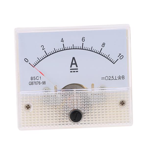

Пришли амперметр и вольтметр такие три дня назад, трековая посыль, 24 дня с момента заказа, из них почти две недели ждал первой инфы об отслеживании. Готовлюсь зарядку для авто батарей мутить, пусть будет в хозяйстве (что забавно, автО в хозяйстве нет и не предвидится, чисто интерес :)) ). Буду корешу заряжать, у него аккум с закидонами, а зарядки нема.

AcousticManiac писал(а):Изображение
Ссылочку, :beer: плиз в студию
