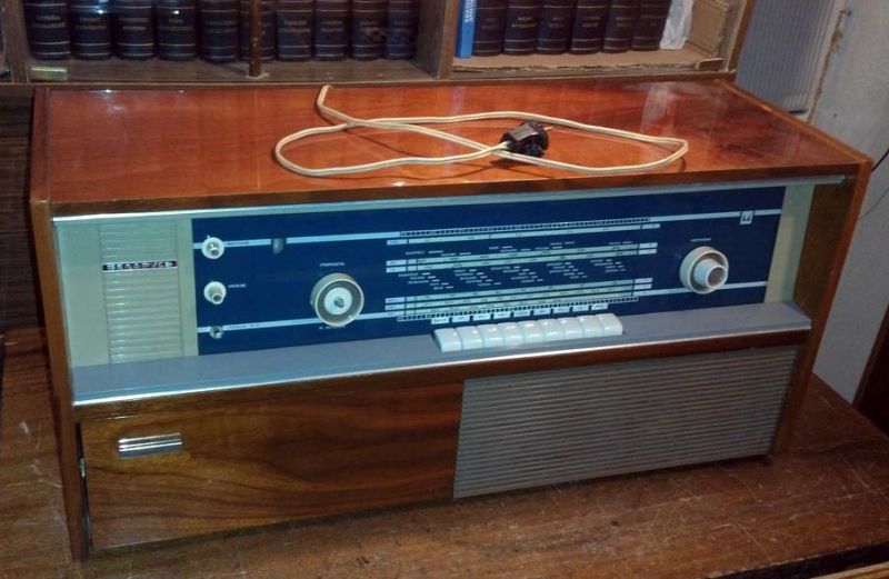

МП41.
Теперь надо устранять самовозбуд на ДВ и гробовое молчание на СВ. :kill:

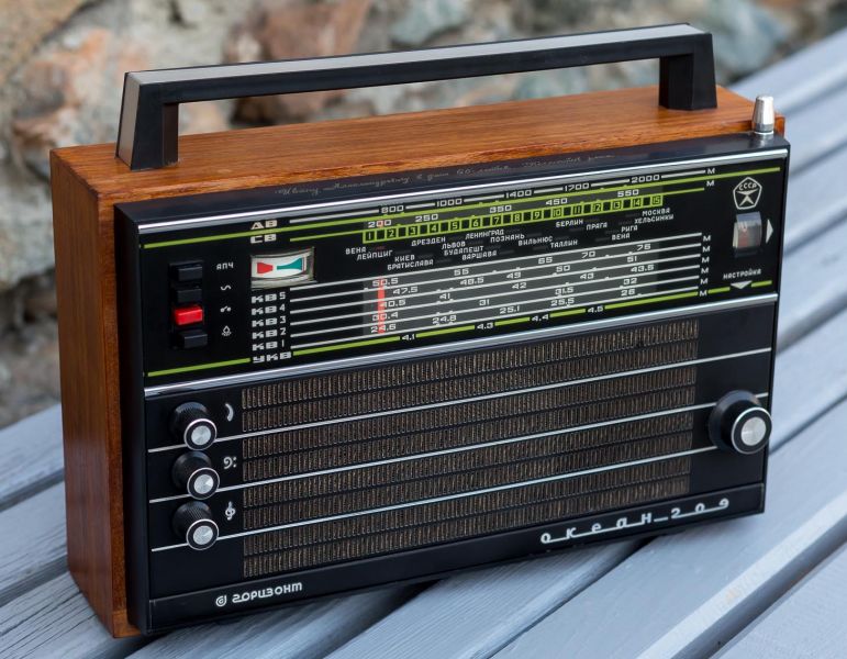

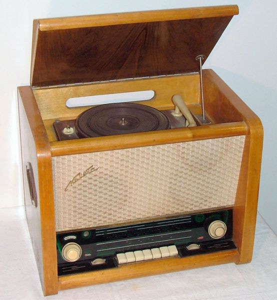

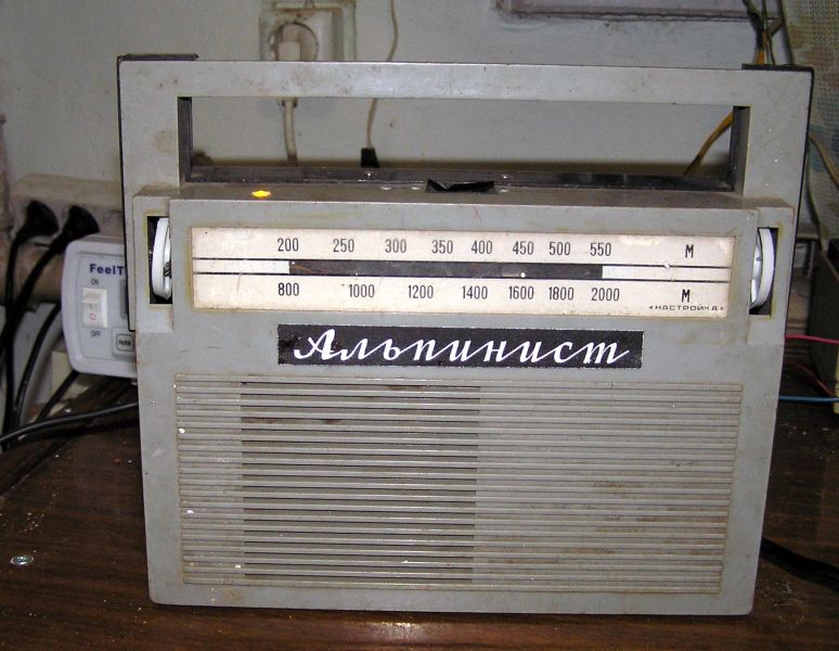

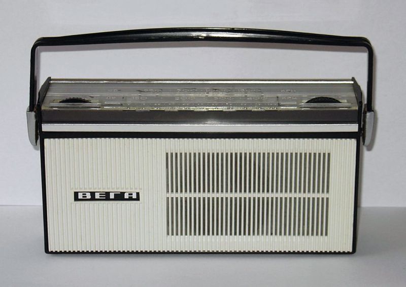

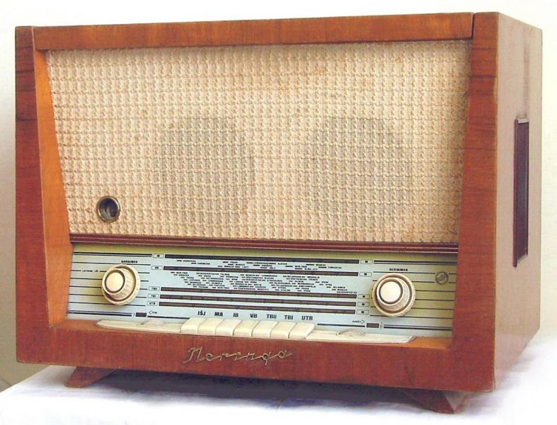

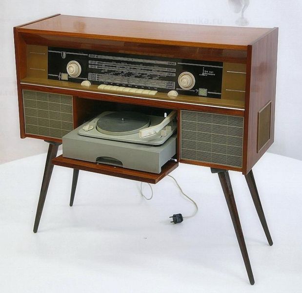

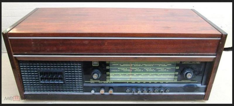

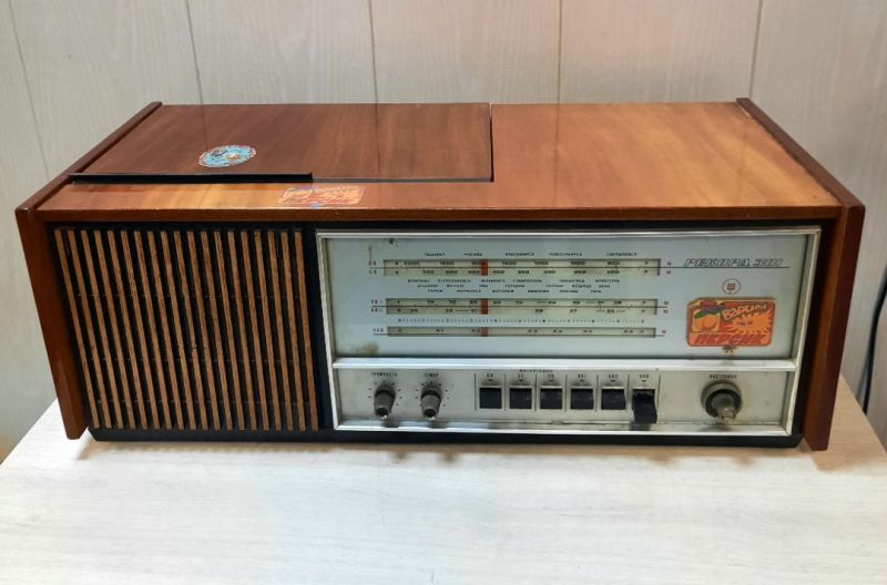

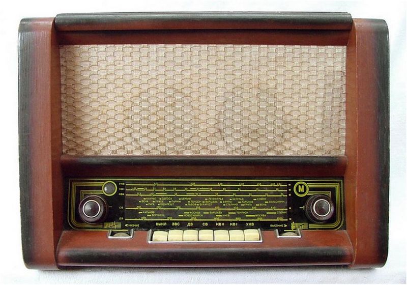

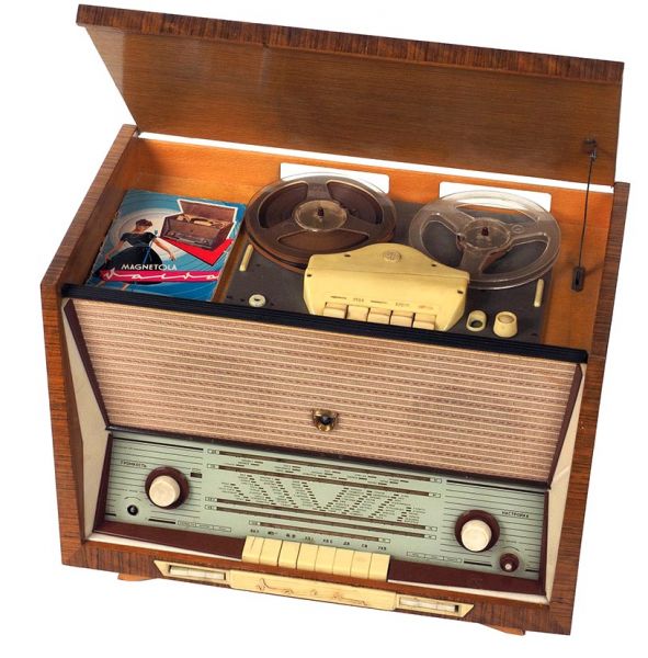

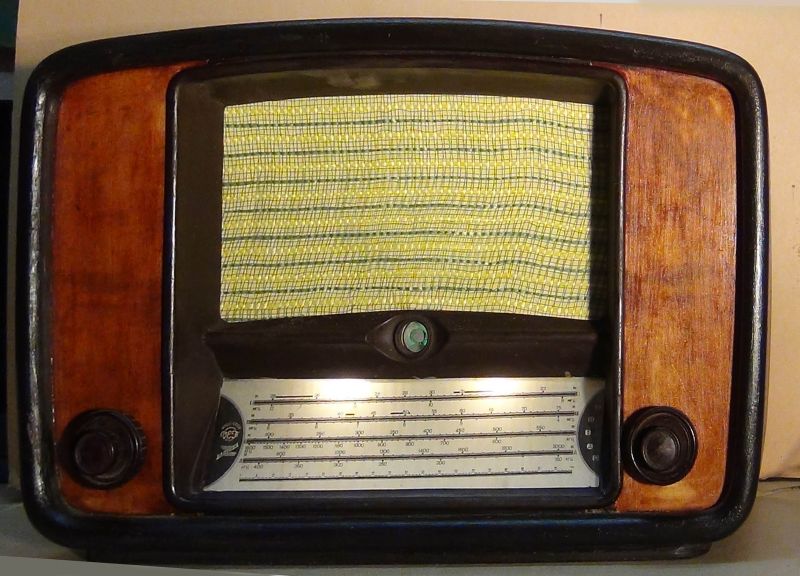

Открою музей советской радиотехники. 8) У меня уже два десятка экспонатов имеется.

А вот гробовое молчание возможно и за счёт контактных причин .
Именно так: один нож переключателя был не туда вставлен. Недоработка завода: при открывании задней крышки выпадает ползунок переключателя и ножи рассыаются куда попало из-за земного притяжения.
