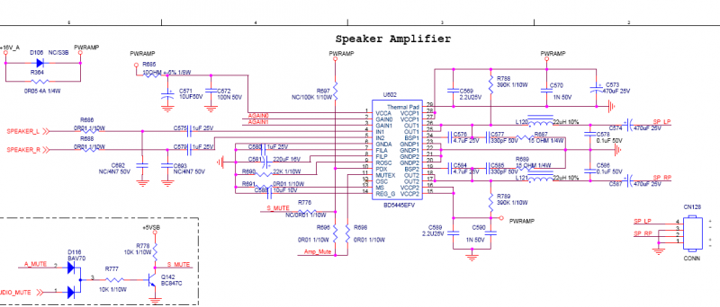

Господа, у меня тут вопрос по классу D возник.
"Приехал" тут у меня телевизор на днях. То говорит, то нет, причем делает это с одинаковыми периодами.. условно раз в 5 секунд (период может меняться). Причем сразу на обоих каналах.
Путем легкой дедукции с осциллографом и мультиметром вычислил, что скорее всего отъехал усилитель. ROHM BD5445EFV, ибо уши работают от отдельного усилителя и там со звуком все в порядке. Напряжения выше номинала, но некритично. Mute/stby работет как должен.
Но все-таки гложет вопрос. с чем может быть связан вот такой срыв ШИМ? Микросхему, понятно, поменять не проблема.
Хочется понять что могло повлиять?

Silicoid, я б начал с исключения внешних плохих контактов. потрогать потеребить находу. пропаять c rma флюсом. проверить не пропадает ли питание в минуту тишины итп.

AlexS4, Проверил. С питанием проблем нет. Всё ок. Я даже сначала грешил на электролиты. Думал посохли. Выпаял, проверил. Всё отлично.
пока приговариваю сам усилитель, в общем. На днях поменяю, если дело не в нем, вот это тогда интересно будет ))

Silicoid, а пропаял ноги чипа и компанентов вокруг? это хорошо помогает от всяких микродефектов паек которые нередко бывают причинным местом во всяких нестабильных странностях поведения. :music:
но если нравится именно менять компаненты - то это тоже обычно приводит к побочному устранению подобных дефектов паек :)))

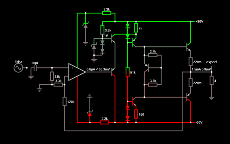

Господа, посоветуйте пожалуйста литературку по расчету каскодных схем
Интересует в основном ОБ-ОЭ, но и в целом по теории подтянуться бы.
Из того, что у меня есть, только общие данные: "вот так выглядит, вот так работает".
Сообщения: 3229
Зарегистрирован: Чт апр 29, 2010 07:39:15
Откуда: Молдова Бельцы
Сообщение sergeisams »
[uquote="Silicoid",url="/forum/viewtopic.php?p=4692608#p4692608"]по расчету каскодных схем .[/uquote]
Тута шо-то есть https://vrtp.ru/index.php?showtopic=31262 .
А тута с лампочками https://tubeamplifier.narod.ru/mess077.htm .
Сообщения: 725
Сообщение Silicoid »
sergeisams, Спасибо, но это немного не то... вернее совсем не то.
Мне нужна теория.
Из того, что нашлось, это буквально 3 абзаца в книге У.Титце и К. Шенка - "Полупроводниковая схемотехника".
и 1 страничка в книге Ю.Ежкова "Справочник по схемотехнике усилителей".
Почему я заинтересовался этой темой. Каскодное включение в теории позволяет получить широкополосный усилитель с большим входным сопротивлением (что "очень нравится" ОУ).
и большим к. передачи по напряжению. Т.о. можно соорудить усилок, отличающийся малым транзисторным бюджетом и достаточно простой схемотехникой (в этом моя цель, на самом деле), при этом обладающий хоть и не выдающимися, но весьма достойными характеристиками и качеством звука.
Пока в голове схема видется так.
А вопрос я задал потому, что мне никак не удается, даже на симуляторе, подобрать номиналы. кроме того ОУ немного разбалансирован, что тоже не есть гуд.
Вот и ищу теорию, так как понимаю, что я нифига не понимаю.
