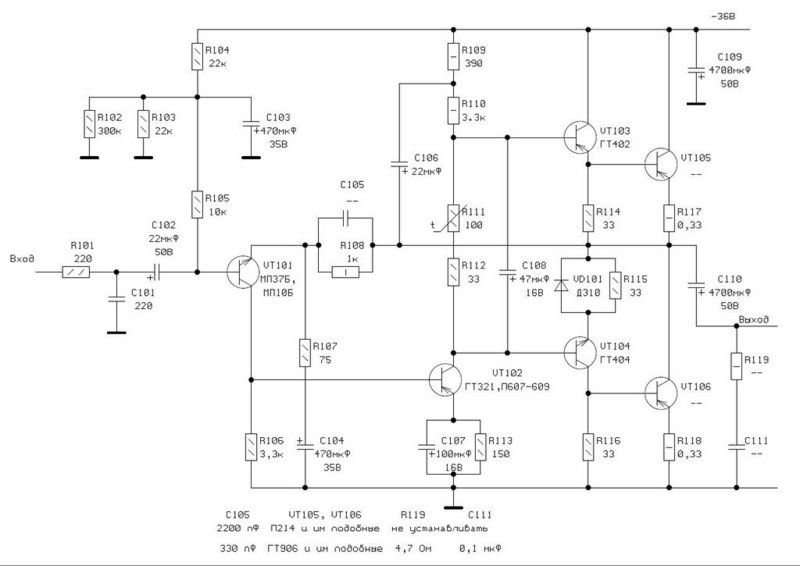

запустился мой гермаша в новой конфигурации. вполне сносно звучит. это ещё надо делать скидку что один канал, плоско для восприятия, приходится воображение подключать. вопрос по полярности подкл электролитов на входах каскадов. на сх веги - к источнику, а у реальных современных пацанов + к источнику на схемах, и на старых по разному бывает тоже. на этот простой вопрос можно хоть ответить без демагогии и непонятных начинающему специфических терминов ?

кондер отсекает постоянное напряжение, с какого конца выше потенциал, туда и плюс конденсатора.AndreyZZ писал(а):на этот простой вопрос можно хоть ответить без демагогии и непонятных начинающему специфических терминов ?

Полярность подключения кондёров определяется не расположением источника сигнала относительно усилителя, а полярностью существующих напряжений в точках подключения кондёров. Например, у нас в качестве источника выступает некий предусилитель с кондёром на выходе. Это подразумевает, что на выходе этого предусилителя постоянное напряжение относительно общего провода равно нулю. Наш усилитель имеет питание от минуса, на базе первого транзистора имеется небольшое отрицательное смещение относительно общего провода. Значит, кондёр надо включать минусом на базу первого транзистора, плюсом на входные цепи. При этом желательно его подтянуть на общий провод для более чёткой фиксации нулевого потенциала.
Возможны и другие варианты. Например, сигнал берётся с предусилителя, который питается от того же самого источника, то есть, от минуса. Как здесь быть? Всё просто. На коллекторе предусилителя присутствует близкое к половине напряжения питания значение. На базе же следующего транзистора смещение едва ли превышает полвольта. Где более больший минус - туда и цепляем минус кондёра. Потому что другой конец схемы по отношению к этому минусу по сути является плюсом. То есть, здесь кондёр включается наоборот по сравнению с предыдущим примером.
Много букаф, понимаю, тяжело. Но есть ещё более простой способ, без чтения букаф. Вместо кондёра ставим мультиметр в режиме "Вольты, 20 В". Если мульт покажет некое положительное напряжение - плюс кондёра запаиваем туда, где был плюсовой (красный) щуп мульта. Если мульт покажет минус - значит, минус кондёра запаиваем туда же (где красный щуп). Вроде я ничего не перепутал, но даже если перепутал - ничего страшного, в худшем случае просто бахнет кондёр и всё. Если бахнет - новый паять наоборот.

гениально. не поверите. я ещё не дочитав до этого абзаца уже в голове сложил примерно такую картину. не устану повторять- учить удел избранныхoldbulb писал(а):Много букаф, понимаю, тяжело. Но есть ещё более простой способ, без чтения букаф. Вместо кондёра ставим мультиметр в режиме "Вольты, 20 В". Если мульт покажет некое положительное напряжение - плюс кондёра запаиваем туда, где был плюсовой (красный) щуп мульта. Если мульт покажет минус - значит, минус кондёра запаиваем туда же (где красный щуп). Вроде я ничего не перепутал, но даже если перепутал - ничего страшного, в худшем случае просто бахнет кондёр и всё. Если бахнет - новый паять наоборот.
вы даже могли не писать предыдущее графоманство , а сразу ограничиться этим. потому что я как и любой начинающий в том н..я не понимает. как и что такое -потенциал.

Разговоры о проектировании комплементарных к гт403 транзисторах были, но в то время как раз произошел резкий переход портативной техники на кремний. Так и канули в корзину...
Усилитель представленный ssc на 83 стр. темы идеологически сходен с конструкцией WP_ с первой страницы.
В связи с чем открывается возможность быстро подготовить печатную плату этого усилителя.
Можно внедрить построечные резисторы для регулирования ТП и симметричности ограничения.
Желающие повторять будут?

..топологически - практически копия..-serg- писал(а):Усилитель представленный ssc на 83 стр. темы идеологически сходен с конструкцией WP_ с первой страницы.
..как сказал наш юный новоиспеченный адепт херманиевого саунда
AndreyZZ писал(а): создана в генераторе случайных кондеров
..я бы не стал повторять ошибки - добавил бы на вход дифкаскад...помимо уже известных приятных плюшек, которые он дает, это еще и свобода в выборе номиналов в цепи ООС
..и еще интересный ход в схеме с одиночной входной ступенью - это замена резистивной нагрузки на динамическую..коэффициент передачи каскада вырастает на 5..6дБ
..но все одно - на 20к или даже около с германием все плохо - падает петлевое усиление, очень большая диффузионная емкость драйверов - они просто не успевают закрываться, из-за чего видно характерный выброс..
