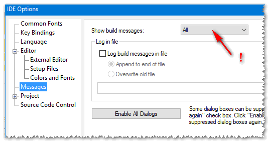

Как в IAR включить отображение размера кода?
У меня свежеустановленный ничего не пишет.

Попробовал свои IAR. В файле *.map есть эта инфа.

Chettuser писал(а):Как в IAR включить отображение размера кода?
