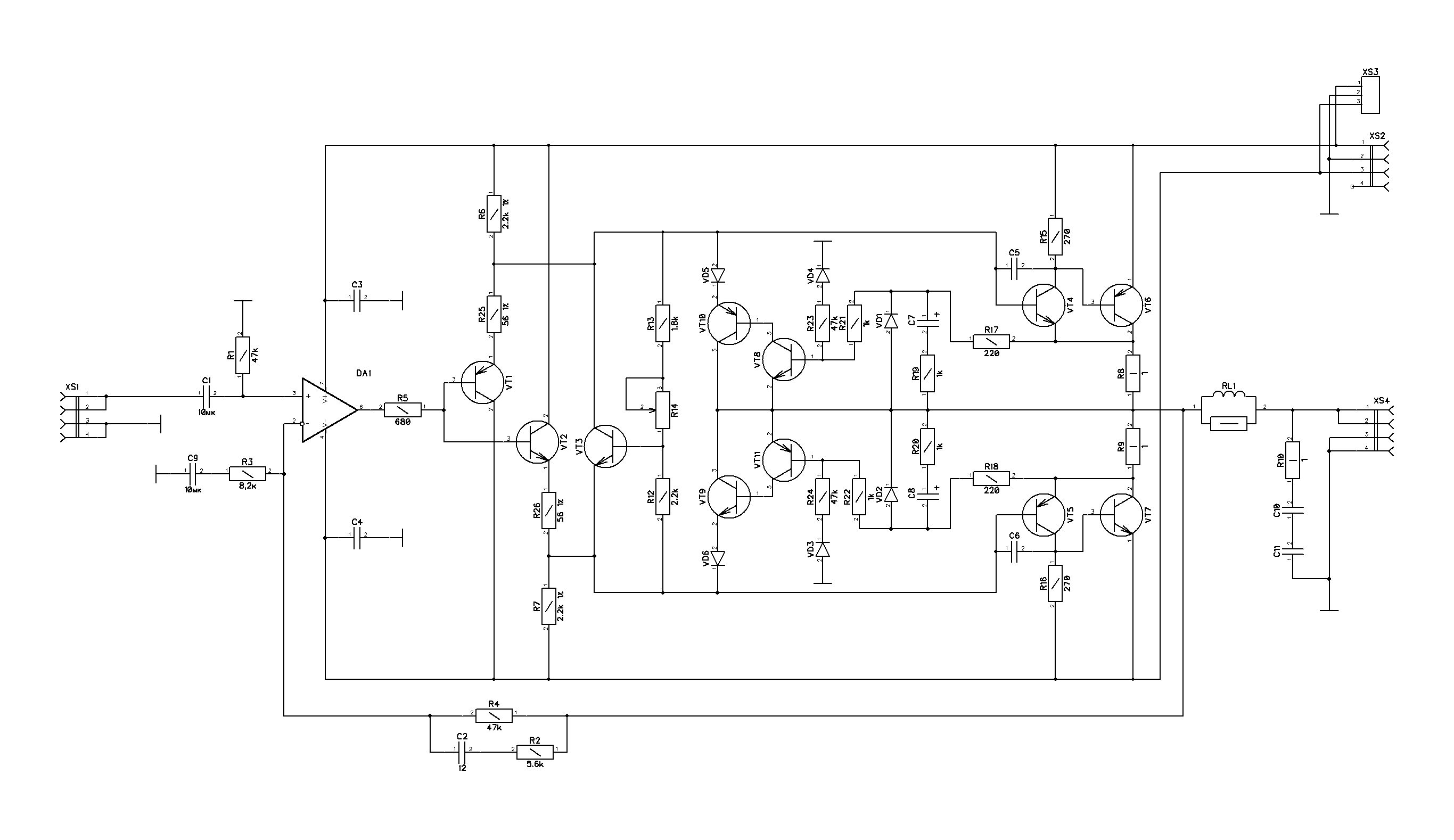

Мелкий вопрос возник
как вы думаете, имеет ли смысл менять коррекцию.
сейчас на меандре с частотой 20кГц наблюдается вот такой завал фронтов.
это примерно соответствует скорости нарастания 7в/мкс
имеет ли смысл сдвигать коррекцию в более высокочастотную область?
в принципе, я вообще ее отключал. Стабильность усилителя не теряется

Сообщения: 3778
Сообщение as265 »
схему в студию

Сообщения: 727
Сообщение Silicoid »
as265 писал(а):если после ОУ идет втупую повторитель
Так и есть.
Это переработанный под наушники "сфероконь"
С5 и С6 не установлены. Просто при разводке добавил на плату дорожки. на всякий пожарный
Разговор идет про цепочку ООС. Картинку выше дает вот именно эта цепь с 12пф конденсатором
Микросхема NE5534. (тестировал также на uA741, TL071, 081 и OPA134)
транзисторы в аудиотракте: 2SC1815 2SA1015 т.к. малошумящие
Оконечники. BD139 BD140 на одной плате и КТ816Г, КТ817Г на другой (я на ней защиту тестирую, КТ мощнее и если что их не так жалко)
Транзисторы в защите BC847 и BC857 (846 856 на другой)

UPD добавить коррекцию в драйверы всё же пришлось 22 и 47p соответственно.
Сообщения: 3778
Сообщение as265 »
для ушей можно выходной каскад а-ля JLH сделать, каждый транзистор будет мало рассеивать, и сама схема будет иметь ограничение тока из своей структуры
питание много не делать, смысла нету, ток покоя миллиампер 50, амплитуда без отсечки вольт 5 будет
стоит обратить внимание на q4, он PNP bc857c и эмиттером вверх, то есть это повторитель
и на выходе те же bd139
это, конечно, все надо еще макетировать, и сам ОУ согласно усилению, если схема повторитель, то скорректированный повторителем можно, а если схема с доп усилением, то уже другое, но я чет думаю, что тут усиление излишне, потому что 2 вольта на наушники это минус уши считай оглох

[uquote="Silicoid",url="/forum/viewtopic.php?p=4785071#p4785071"]транзисторы в аудиотракте: 2SC1815 2SA1015 т.к. малошумящие[/uquote]
по большому счету шумы схемы задаются только эквивалентными шумами по входу ОУ здесь и установленным Ку схемы, потому что все эти транзисторы охвачены оос за счет ОУ
Добавлено after 1 hour 44 minutes 15 seconds:
чуток сам не заметил/забыл, из-за R4 1k оно будет переходить в корявый АБ, когда на R4 падение станет ниже порога открытия транзистора, то есть надо следить за током покоя самого ВК
и если 50 мА ток покоя ВК, то 100 мА в нагрузку, это 3,2 Вольта без отсечки в 32 Ом
а я запустил симуляцию самого ВК без опера, смотрю, что-то нижнюю волну плющит....
но ток все равно будет ограничен на выходе

Сообщения: 727
as265 писал(а):усиление излишне, потому что 2 вольта на наушники это минус уши считай оглох
Сопротивление наушников бывает разное. бывает и 320Ом. но как правило 64 и меньше.
А вообще соглашусь. Я сегодня на меньше чем на 2х вольтах 5 минут послушал, ухо заболело. И это при том, что слух (акустический, а не музыкальный) снижен..
что же касается моей схемы, то что-то у нее с устойчивостью при работе на реактивную нагрузку. Если цобель отключить - заводится на пиках.
если включить один канал или на резистор, то всё отлично собрал 2 канала. тоже стабильно, но стоило мне подключить наушники с 3хметровым проводом...
наверное опять с трассировкой накосячил ((
