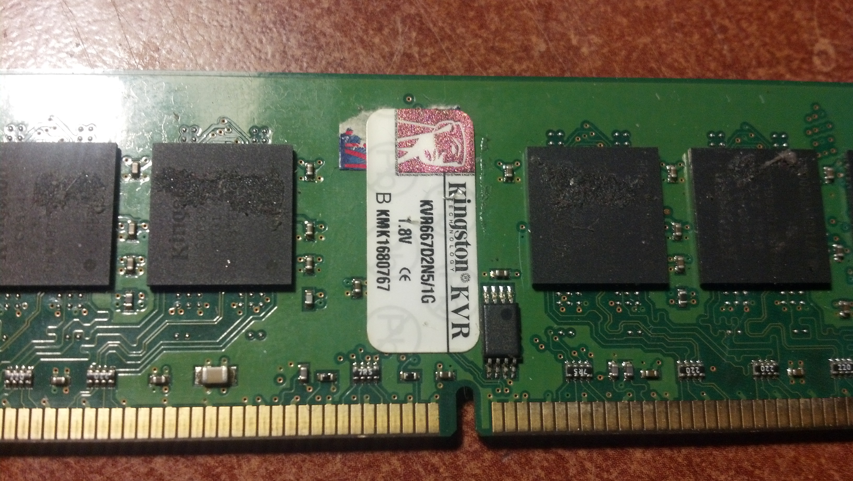

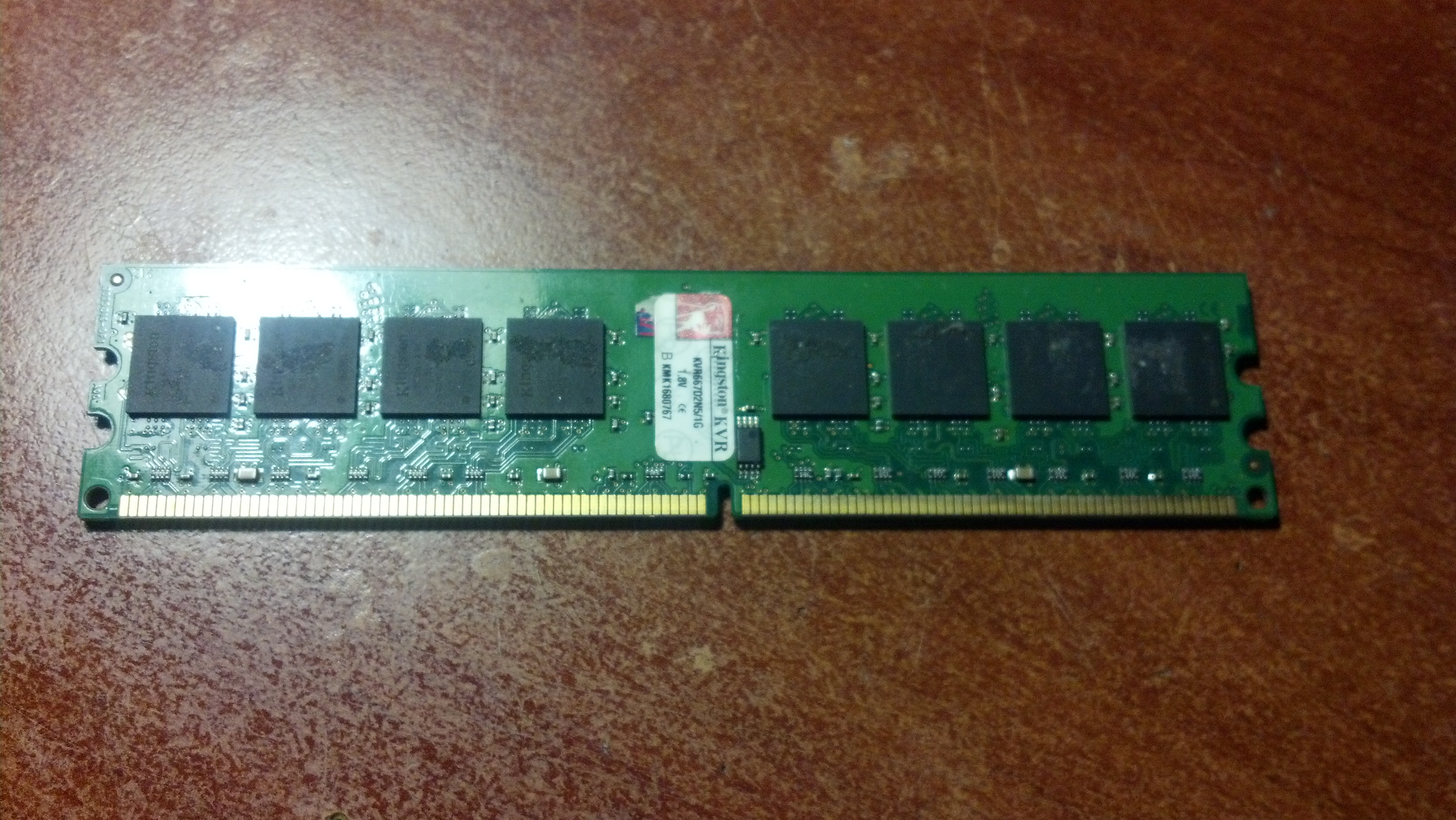

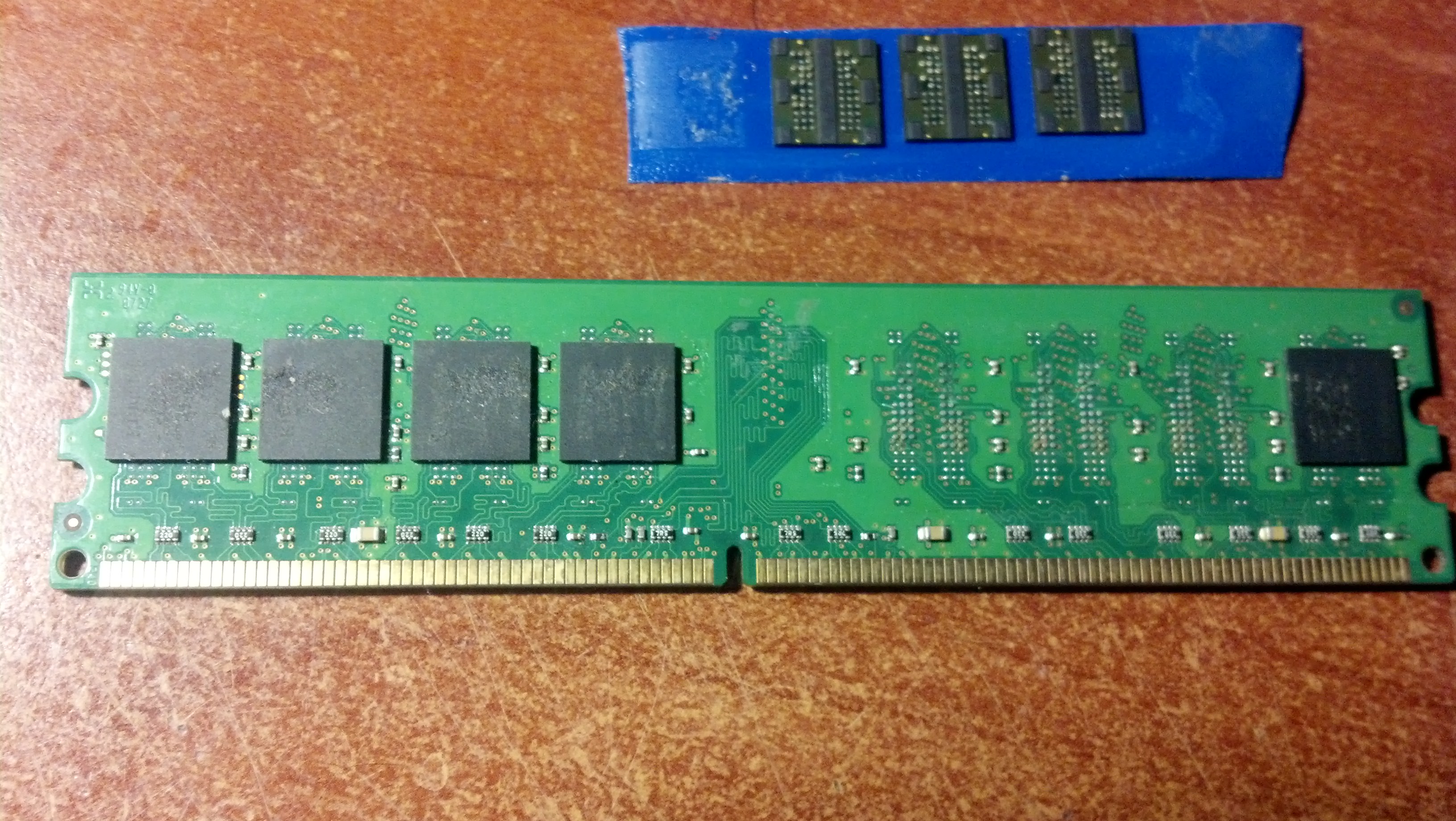

В общем снимал я тут радиатор с планки памяти Kingston KVR667D2N5/1G и то ли рука дрогнула, то ли последствия застолья, в общем в руках осталось 3 чипа, оторвались с мясом. :music: :facepalm:
Когда-то читал, что удавалось из односторонней памяти сделать двустороннюю путем напаивания чипов и обвязки, а меня интересует обратная операция. Если считать лицевой сторону на которой расположен чип SPD, то вырванные чипы с тыльной стороны.
Может кто сталкивался с таким? Что из мелких деталей нужно убрать, чтобы память ополовинить? Или достаточно прошить SPD и всё?
