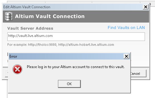

[uquote="smalcom",url="/forum/viewtopic.php?p=3210909#p3210909"]В новых версиях всё через волт.[/uquote]
У меня при попытке скачать через Волт происходит такое:
Сообщения: 4753
Зарегистрирован: Сб апр 21, 2012 19:21:43
Сообщение Orion33 »
Ну так черным по серому написано, что он просит.

Сообщение kotarnold »
Коллеги, я где-то адски туплю. Помогите.
Во-первых, при попытке заргаться на сайте альтиума после заполнния всех данных сайт мне пишет: CONTACT YOUR ADMINISTRATORThank you for your interest in AltiumLive.
Our records indicate that your company has already registered with AltiumLive.
Please contact your account administrator to have your account created.
При этом на электронную почту, ясное дело, мне ничего не приходит даже в спам. Как же тогда пользоваться этим Vault?
[uquote="smalcom",url="/forum/viewtopic.php?p=3210909#p3210909"]В новых версиях всё через волт. Отдельно можно скачать одним паком "в известном месте" или по раздельности на сайте альтия в разделе легаси.[/uquote]
Не могу найти такой раздел. Могли бы Вы дать прямую ссылку?

[uquote="smalcom",url="/forum/viewtopic.php?p=3219598#p3219598"]http://techdocs.altium.com/display/ADOH/Download+Libraries[/uquote]
Спасибо
