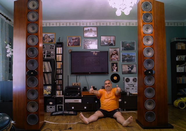

Вот басу навалить можно! :tea:

Массив такого размера, если делать его для комнаты, а не для уличного использования - должен иметь криволинейную переднюю панель, чтоб фазы излучаемых всеми динамиками волн складывались в точке прослушивания, а не в бесконечности... :dont_know: (или - использовать многоканальное воспроизведение с цифровой системой формирования ДН... :roll: )

Короче щит получше будет,там короткий бас..

На картинке не щит, а звуковые колонки (именно так называется эта конструкция по ГОСТу... :) )

[uquote="As",url="/forum/viewtopic.php?p=3985947#p3985947"]На картинке не щит, а звуковые колонки (именно так называется эта конструкция по ГОСТу... :) )[/uquote]
Я знаю что такое Щит..а на фото массив вроде..

То что на фото не будет басить, оно будет просто очень громко орать!

То, что на картинке, ГОСТ обзывает "звуковой колонкой", и точка. Другие АС - колонками, как правило, не являются, хотя их так и называют иногда... :)

Навалить оно может только навозу...
Тоже нужная вещь, но не для музыки.
Наверное, нужное для для человека, у которого собственные фото на стене висят...

As писал(а):Массив такого размера, если делать его для комнаты, а не для уличного использования - должен иметь криволинейную переднюю панель, чтоб фазы излучаемых всеми динамиками волн складывались в точке прослушивания, а не в бесконечности
Там играет роль то, что комната переотражает звуки, так что в пределах реверберации комнаты любые супы из динамиков прощают вольности. И вообще на старых радиолах пищалочки добавляли для увеличения на ВЧ акустической мощности. :)
Я слушал в Воронеже у дядьки одного щиты, где напихано по 40шт 5гдш, в свободном поле такие играть не смогут (ближе 25 метров фазы не срастутся), их спасает диффузное поле короч, поэтому в масштабах комнатного реверба вполне слушабельно.

Спорить не буду - мне большие массивы слушать давненько не приходилось... :dont_know: Однако, звучание ШП на НЧ проще поправить добавлением НЧ-секции, на современном динамике, возможно - с отдельным усилителем :) (и звучит это не так уж плохо - пара проведённых экспериментов вполне для меня доказательны...). Конечно, дешевые ШП не заменят хороших динамиков в качественном оформлении - но это лучше "мультимедии" или большинства советских АС, даже культовых S90! :)))
