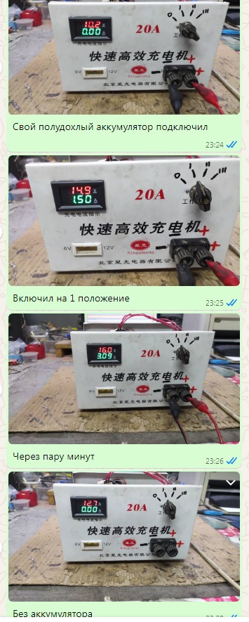

Подниму тему... Заморочился простым ЗУ для АКБ. Вот что получилось, схема проста, не важен алгоритм включения. При переполюсовке звучит зуммер(даже на "горячую"), при отключении на "горячую" питание на клеммах отсутствует, так что КЗ не будет. ГЛАВНОЕ, не использовать электролиты по питанию, аккум заряжается импульсным током, что исключает блокировку схемы в триггерный режим, и полезнее для зарядки АКБ(ИМХО). Полная защита от дурака, НО НЕ ОТ ДЕБИЛА!!!! Использовал трансформатор от UPS с переключаемыми обмотками по первичке, на вторичке использовал половину моста КВРС5010 (1000 вольт, 50 Ампер, что было под рукой), полевик использовал без радиатора(пока), при 5А он чуть теплый. Оптопара РС817 от компьютерного БП, полевик от UPS IRFZ46, зуммер(BUZ, с встроенным генератором) тоже от UPS, жужжит даже от 5 вольт. Печатку не разводил, схема проста, на клеммах разместил, фотки снизу...
ПыСы Хотел схему красиво нарисовать(в каком-нить редакторе), но поленился, пардонте, я тоже ленивый кот
ПыСы2 Надеюсь, не плагиат, но такой схемы в инете не нашел, сам придумал....

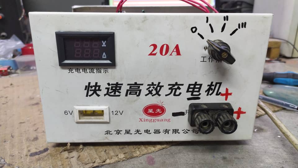

kotsergoff, с китайскими иероглифами и надписью "20А" Вы прикольнулись? Очень похоже, когда крышку открываешь у китайских (и не только) зарядок.

[uquote="LiSer",url="/forum/viewtopic.php?p=4739946#p4739946"]kotsergoff, с китайскими иероглифами и надписью "20А" Вы прикольнулись? Очень похоже, когда крышку открываешь у китайских (и не только) зарядок.[/uquote]
А это и есть корпус от китайской зарядки
