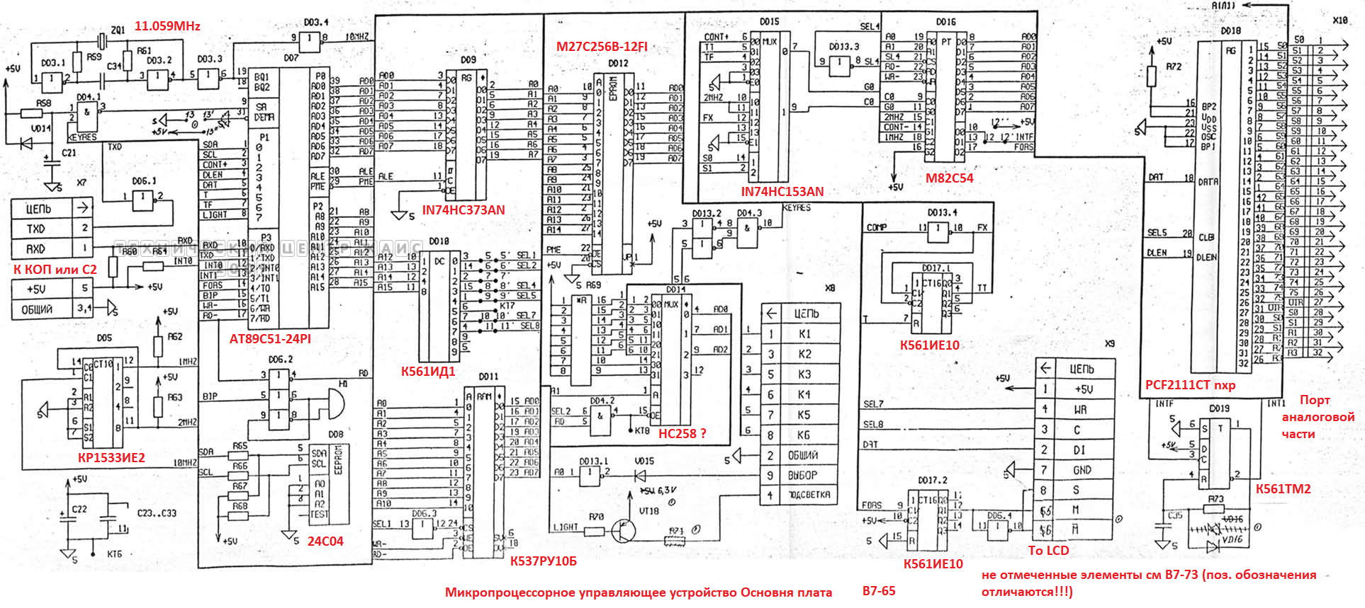

решил подписать наименование микросхем на схеме В7-65
Поэтому есть вопросик, на основной плате есть smd микросхема ,подскажите ее маркировку, на фото плохо видать

[uquote="ass20",url="/forum/viewtopic.php?p=4401822#p4401822"]решил подписать наименование микросхем на схеме В7-65
Поэтому есть вопросик, на основной плате есть smd микросхема ,подскажите ее маркировку, на фото плохо видать[/uquote]
NXP PCF2111CT
https://www.alldatasheet.com/datasheet- ... 111CT.html

Перерыл кучу каталогов производителей LCD драйверов, но так и не нашёл той цоколёвки, что на схеме. Что это, какой-то отечественный аналог?

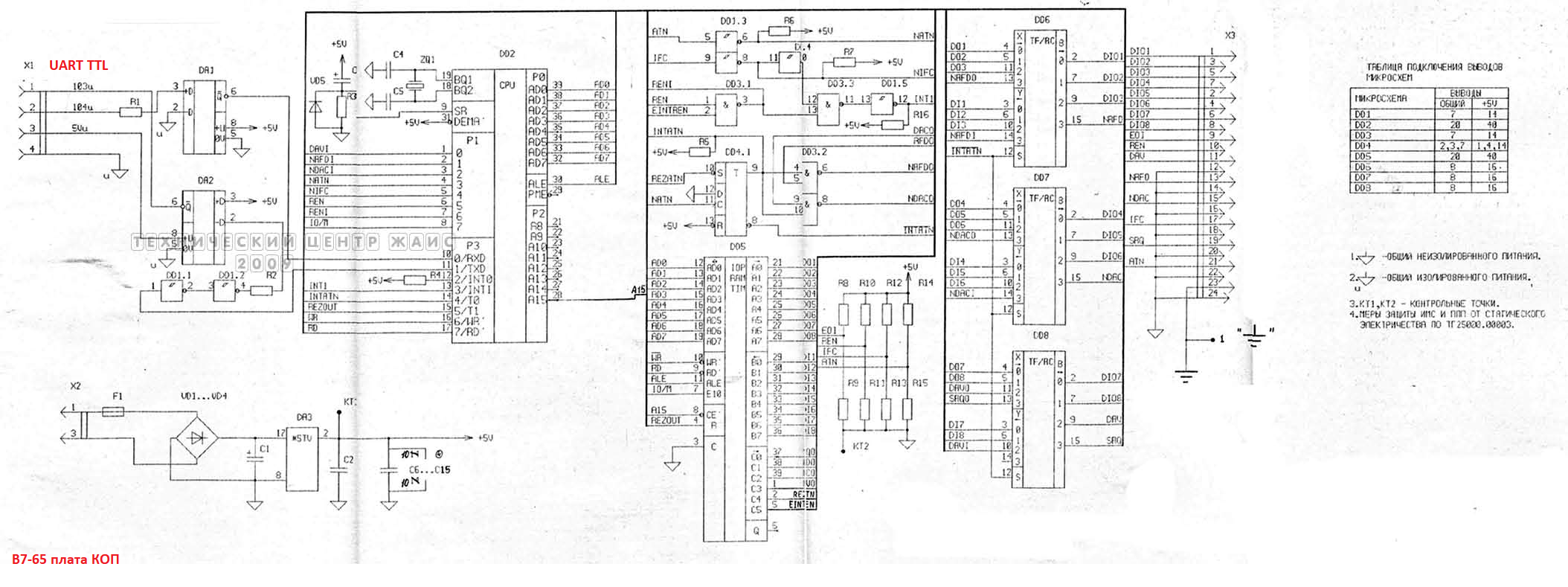

добавил в схему наименования основных микросхем, которые смог однозначно идентифицировать
при этом использовались фото и схема с перечнем от в7-73
КОП расшифровать не удалось изза отсутствия фоток и в схемах в7-73 он отсутсвует
блок стык С2 в в7-65 и в7-73 одинаковые
Изображение Изображение Изображение Изображение Изображение Изображение Изображение Изображение
ссылка на оригиналы
https://drive.google.com/drive/folders/ ... sp=sharing
log4x4, спасибо
ps в жизни бы не догадался что за эта микруха в smd корпусе

По поводу драйвера в схеме - бог его знает, вполне возможно что планировался какой-то другой редкий, а потом применили тот филипсовский, а схему просто забили изменять, "и так сойдет".
