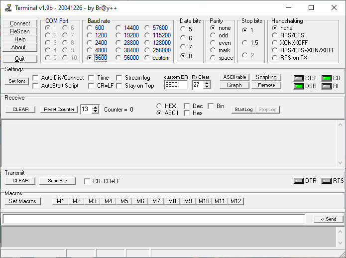

Понадобился мне на неделе терминал на Windows Embedded, и я с удивлением и огорчением обноружил, что все мои терминалки там не работают (не запускаются) даже в режиме совместимости. Стал побираться по друзьям-соседям, и наткнулся на это:
Что понравилось:
— минимализм;
— быстрая и удобная настройка параметров обмена;
— сразу видно доступные СОМ-порты;
— возможность отправки нескольких байт данных по клику (до 12 макросов внизу);
— не требуется установка, мало весит.
Что не понравилось:
— отправляемые данные отображаются в ASCII (ну или я не нашёл как переключить их в hex);
— только старшие 10 СОМ-портов.
Terminal2.zip
(320.95 КБ) 180 скачиваний

ну, как бы всё это есть и в моём варианте... и по степени минимализма я выигрываю... и отправка по клику хоть 100500 последовательностей... и порт любой... но, к сожалению, в отличие от этого, мой не протестирован сотнями пользователей, соответственно, возможны косяки
я сейчас об этом варианте: https://cloud.mail.ru/public/Audn/95Vd3Xz1j потому как OBSERVER не так уж минималистичен и прост в настройках.
