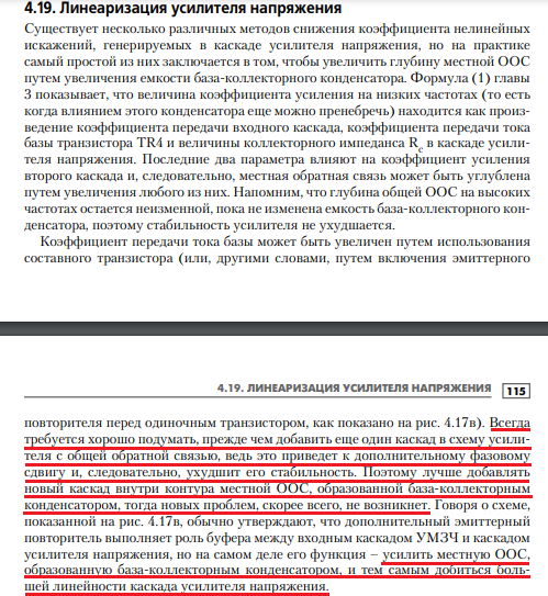

В данном случае д. Сельф х......ю несет. Любая вложенная ООС забирает усиление из общей петли, как следствие увеличивается напряжение приложенное ко входу каскада сравнения. Сколько дБ внутренняя петля, на столько и завалится общая линейность. Да еще в самом неудобном месте, на ВЧ краю звукового диапазона. Здравствуй интермодуляция. В вашем случае будет разница порядка 30 дБ (Миллер и трехполюсная). На ровном мести слить 30 дБ линейности в унитаз. Я вас поздравляю.
Я вам еще кое какие материалы сейчас положу. Если поймете, то больше никогда не будете связываться с такой хренью как миллер и класс А. В вашем усилителе бездна усиления, которая может обеспечить линейность без превращения усилителя в замену батареи отопления.
А если не поймете, то сам себе злобный Буратино.

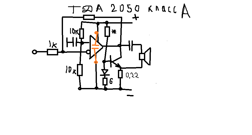

для УНа глубина оос остается она сливается для вк и диффа но она быстрее чем общая и дает меньше проблем
я согласен если все отстроить то конечно общая оос лучше
но в конкретном случан когда вк вообще может играть без оос то остается дифф,тут можно если что поставить резики по 100ом в эмиттеры и не будет проблем ну и миллера двухполюсным сделать,зато все работает без срывов и подвозбудов
внутри опера тот же миллер стоит
https://img.radiokot.ru/files/93069/3e3dkxvjea.jpg

Бруно Путцейс (это специалист превосходно разбирающийся в способах линеаризации и коррекции усилителей) считает, что если петлевого усиления недостаточно, то более комфортное звучание получается при равномерном уровне искажений в звуковом диапазоне. (К миллеру это не относится)
В случае, если у нас 100+дБ на 20к, рост петлевого вниз по диапазону звучание ухудшить уже никак не может.
Физически невозможно создать усилитель с равномерным или растущим усилением в бесконечной полосе частот. Поэтому с ростом частоты, рано или поздно, усиление всегда снижается.
Одновременно со снижением усиления фаза выходного сигнала начинает отставать от фазы входного - АФЧХ усилителя имеет "полюс".
С дальнейшим ростом частоты усиление продолжает падать в 10 раз (на 20дБ) с увеличением частоты в 10 раз (на декаду), а отставание фазы приближается к 90 градусам. Если полюсов несколько, то каждый добавляет 20дБ/декаду к падению усиления и 90 градусов к отставанию фазы.

Миллер приводит к сильной неравномерности глубины ООС и как следствие к медленно спадающему ряду гармоник высокого порядка.
Вы кстати усилитель проектируете, а не ОУ. От ОУ требуется универсальность в применении, а у вас специализированное устройство, поэтому вы можете себе позволить реализовать корректирующие цепи которые обеспечат максимальную линейность и как следствие качество звучания вашего изделия на одном и том наборе деталей..

а чем ТРА6120 не нравится ? 1300в\мкс интермоды 0,00014% на 32ом нагрузку.зато просто и дешево
вк подбросить и все,причем мне больше 30в питания не надо
вот простота еще например
извините за отнятое время,просто Ваш вариант слишком монструозный ,а результат сомнительный судя по клипу,оос не справляется с задачей даже в симуляторе,про железо ,,,,,,,,,Ибо я тут перед вами распинаюсь. И как горох об стену.
- Вложения
- (9.38 КБ) 77 скачиваний
