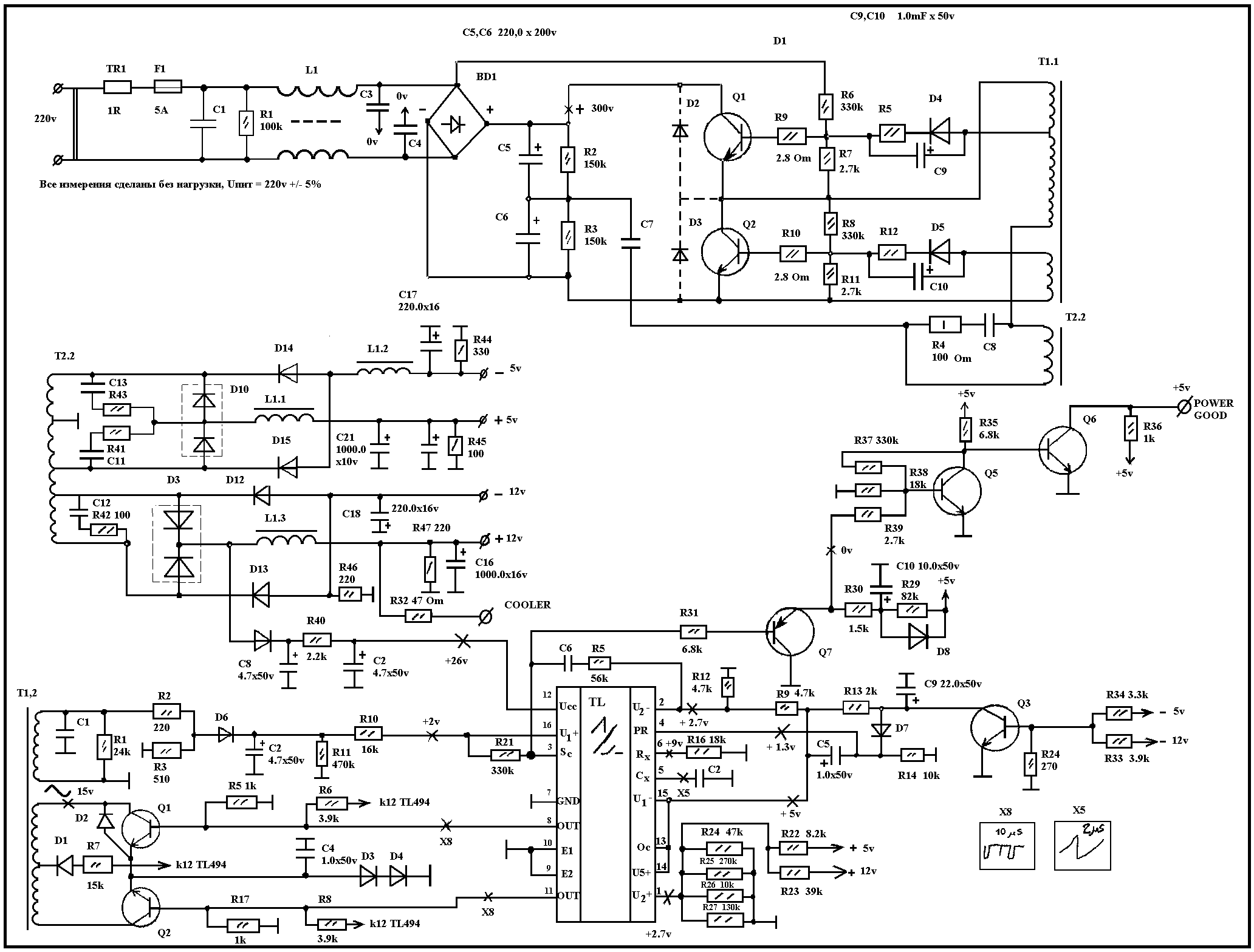

да , просто выпаять и свериться со схемой того что осталось ... Все по статье http://radiokot.ru/forum/download/file.php?id=53635

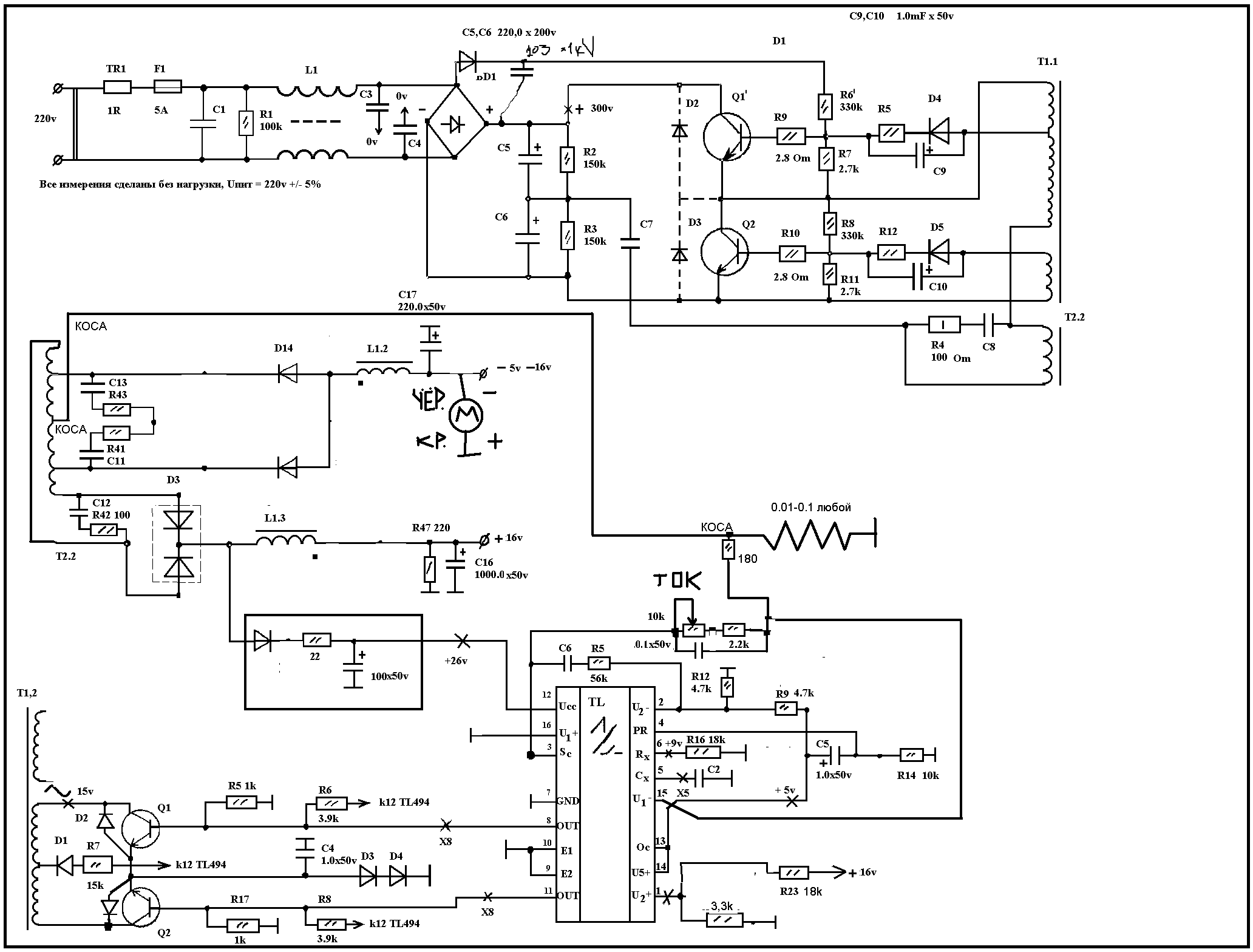

Изначальную схему блока берете совершенно любую, например то, что предложили Вы http://radiokot.ru/forum/download/file.php?id=53557
И она всегда приводится за 1,5 часа пайки к данной схеме http://radiokot.ru/forum/download/file.php?id=53635 , не зависимо от того какая она была изначально, на транзисторах или 393, всё это совершенно безразлично.
Совершенно верно то, что лучше делать на новой плате - так ошибок монтажа 100% не будет, но это надо еще и плату делать.
Без измерительных приборов определить можно и по линейке светодиодной и с высокой достоверностью, достаточно ли зарядился аккумулятор. Линейка существенно дешевле амперметра и её легче установить в корпус.
Чтобы воспользоваться имеющейся платой совершенно не нужно предварительно срисовывать схему имеющешгося блока питания - это лишняя работа и довольно кропотливая.
Не привожу изначальную схему блока питания, потому что у каждого она своя, да и полностью её знать не надо, достаточно знаний только о обвязке 1, 3, 15, 16 ног. У меня на схеме многие детали заменены отечественными - потому что взята исходная схема наобум, подходит любая, по причине (в первых двух строках). Цитата из статьи: "Схема взята стандартная, стандартного блока АТ и номиналы уже установленных элементов могут существенно отличаться от ваших. Менять их на указанные на схеме НЕ НАДО!"

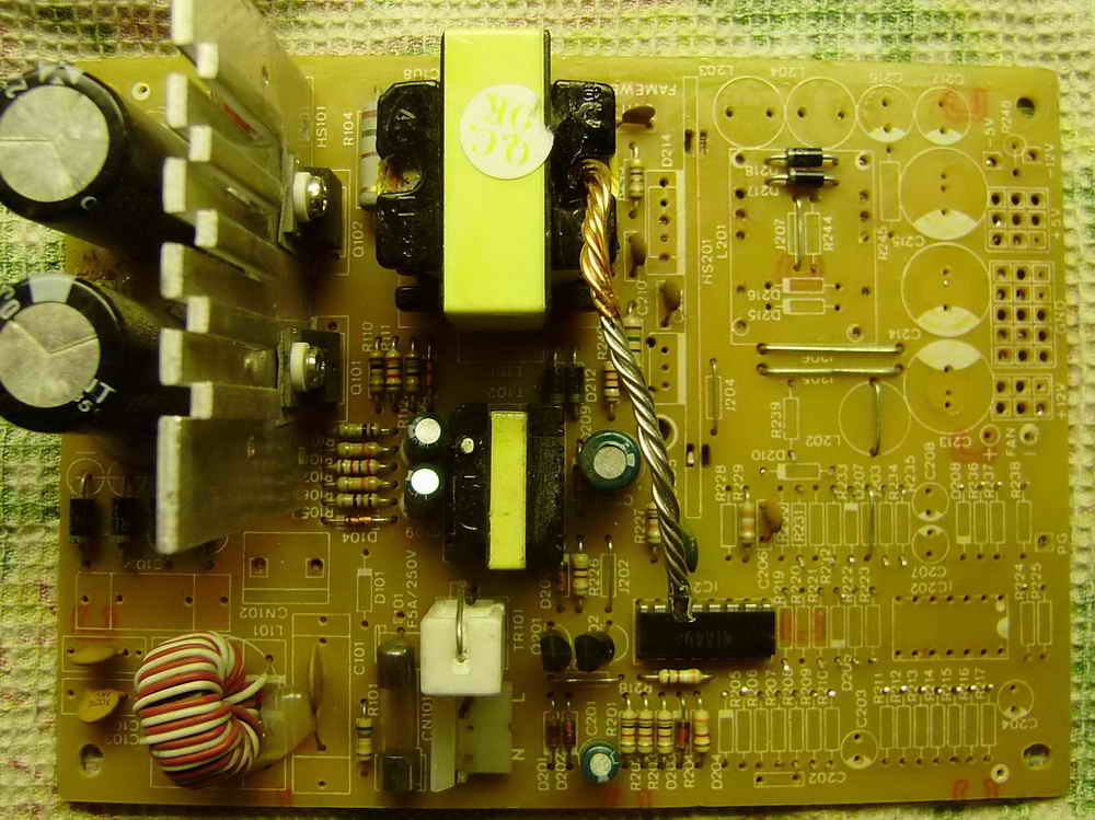

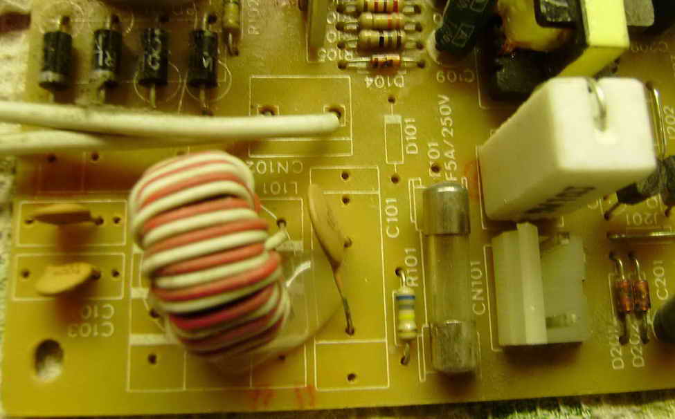

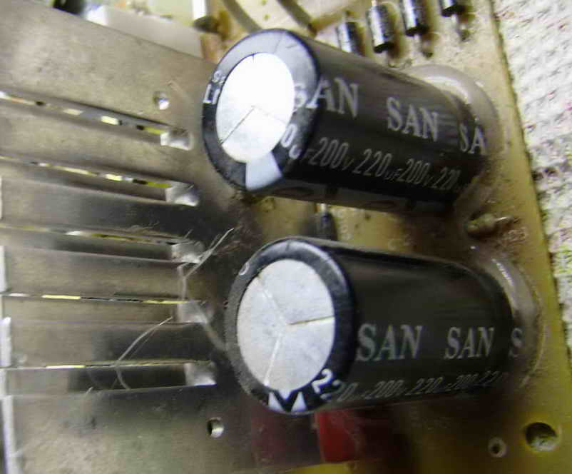

Определяемся с элементами подлежащими замене (Желательно)
Конденсаторы меняем на 470*200
Транзисторы на MJE13009
Диоды и радиатор родной на детали - все здесь слабое и нам не подойдет.
Конденсаторы выходные все надетали для других поделок

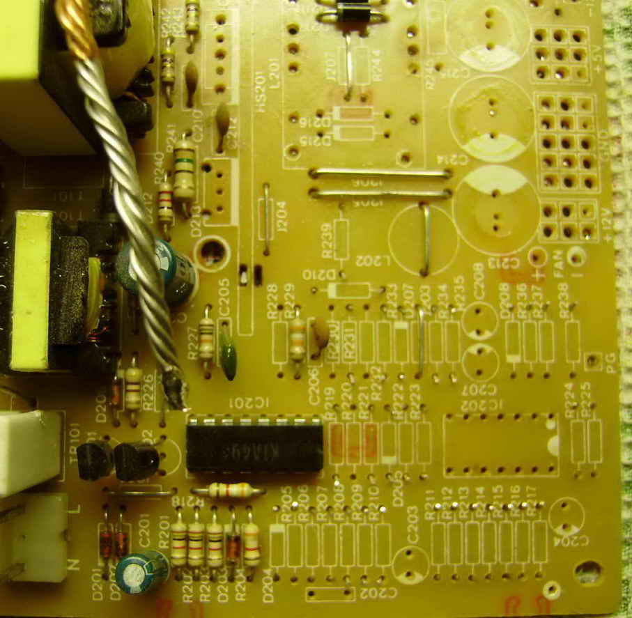

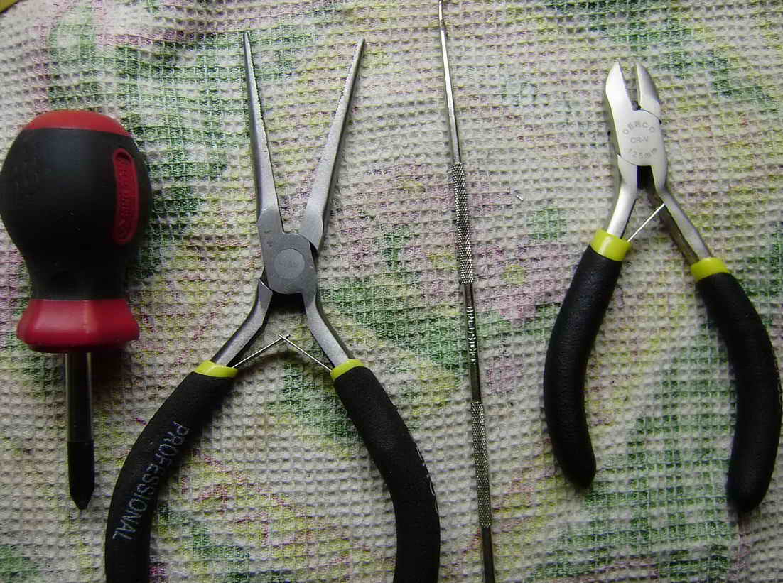

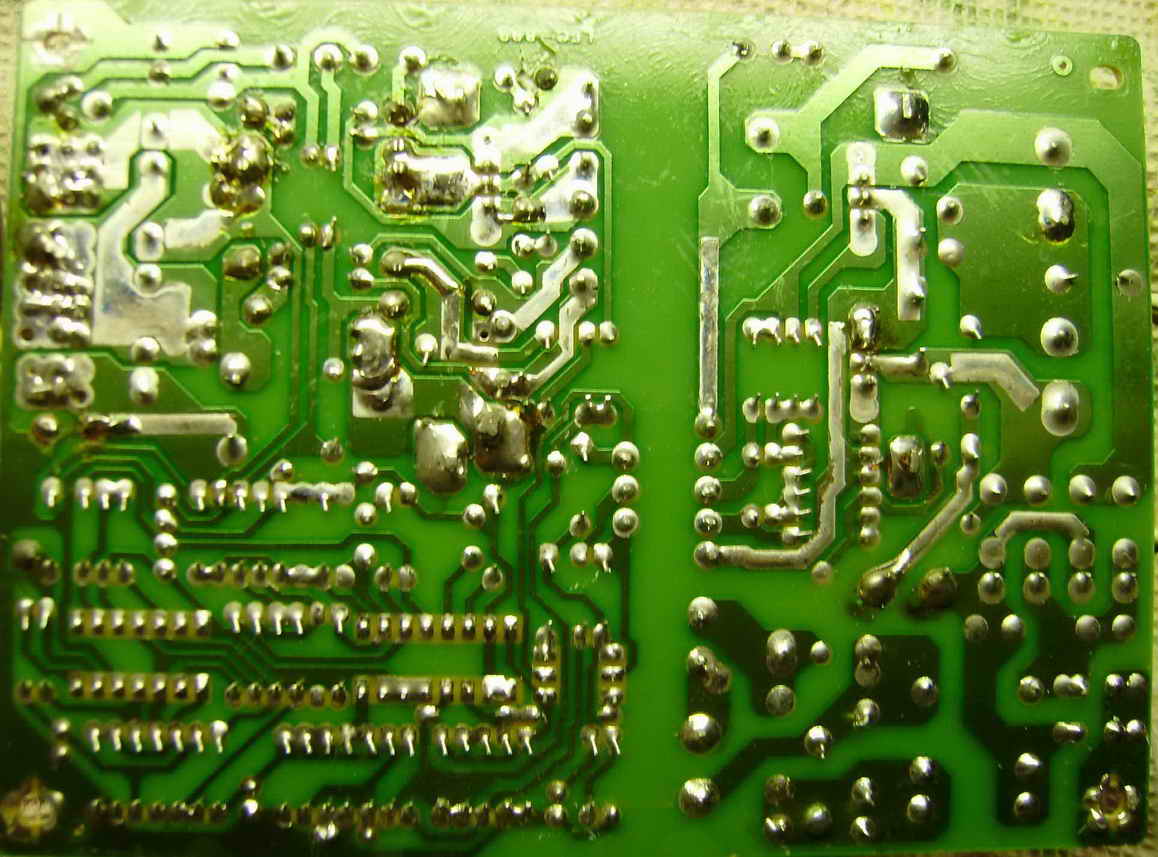

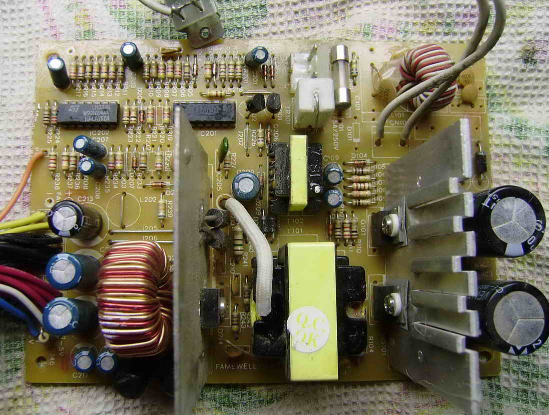

И погнали -выкусываем и выпаиваем все кроме -5 вольт диодов и предвыходных транзисторов с их обвязкой, ну и оставим родную цепь коррекции с 2 на 3 выв.
Остальное в кучу
Остальное в кучу
