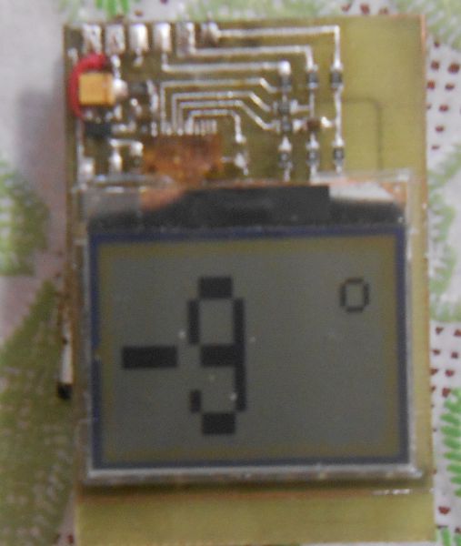

Здравствуйте!
Собирал года 4 назад, недавно снял атмегу в другое устройство, купил новую, хочу сделать как у Вас, HEXом не поделитесь?

Собрал. Получилось вот что http://img.radiokot.ru/files/113481/116kqkspgb.jpg Кто-нибудь может помочь это исправить? Устройство работает, но картинка напрягает.
У вас неродной дисплей. Я не правил прошивку под них. Либо вам нужно найти оригинальный дисплей от Нокии 3310, либо собирайте вариант мегатермо 2 на дисплее от Нокии 1100.dustas писал(а):картинка напрягает.
С уважением,
Алексей.
Алексей.

Я собирал на китайском дисплее NOKIA 5110, всё работает, фото макетки на 4-й странице.dustas писал(а):Собрал. Получилось вот что http://img.radiokot.ru/files/113481/116kqkspgb.jpg Кто-нибудь может помочь это исправить? Устройство работает, но картинка напрягает.

Дисплеи 1100 и 5110 не имею, а есть целых 3 дисплея 3310 снятых с работающих телефонов, но на всех одна и та же картина. Ранее, на 1 странице, ya-zp написал, что собирал термометр с дисплеем, имеющим надпись "NOKIA", но со своей прошивкой. Я написал здесь сообщение в надежде, что кто-нибудь собрал устройство с аналогичным дисплеем и с правленой или своей прошивкой и сможет ею поделиться. К ya-zp я обращался напрямую, но пока ответа не получил. Конечно, если надежда не сбудется, то буду искать дисплей 1100, 5110 или 3310 с двумя улыбками.
Дисплеи 5110 и 3310 на одном чипе, поэтому взаимозаменяемы. 3310, как я понял, бывают разные, в телефонах работают нормально, но здесь библиотека нормально позволяет работать только с оригинальными дисплеями или приближенным к ним.dustas писал(а):Gordon Shumway, rjn2
Дисплей 1100 - совсем на другом чипе, поэтому с ним был сделан следующий проект - Мегатермо часть вторая.
Рекомендую заняться именно им, там получилось сделать большие цифры, да и вообще он мне больше нравится...

Свои дисплеи NOKIA 5110 я заказывал в Китае, цена около одного доллара, очень удобные для применения в радиолюбительских конструкциях.
- Вложения
- (62.52 КБ) 590 скачиваний

rjn2
А плату делали свою, или обошлись имеющейся. Если разработали свою, то, может быть, поделитесь.
