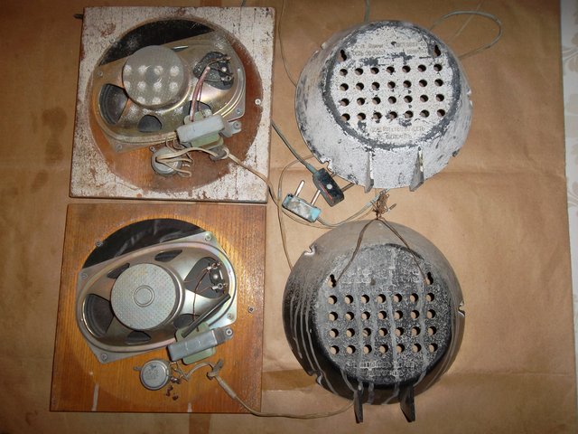

Наш "Кулибин" трёхпрограммники ковыряет,а я из обычных громкоговорителей 70-х извлекаю звук.. :)))

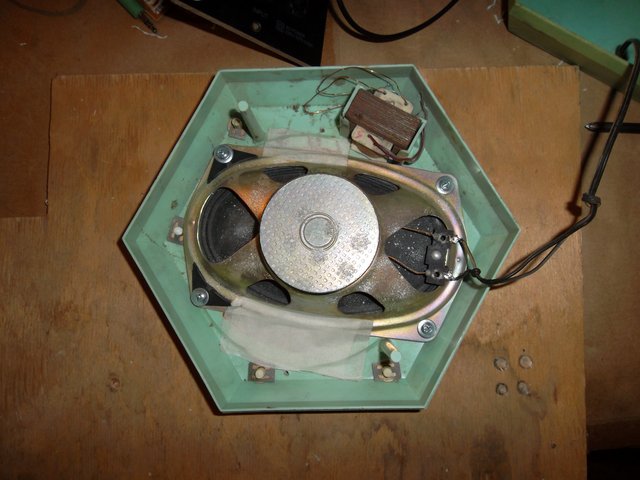

Жена принесла ещё парочку списаных,динамики на удивление 1ГД-40Р там оказались,добавил во вторую свою колоночку к Sven MS-80.
Классно заиграло!Теперь у меня есть такая штучка.. :music: :))

vovw,Когда нам фильму покажешь? :)
