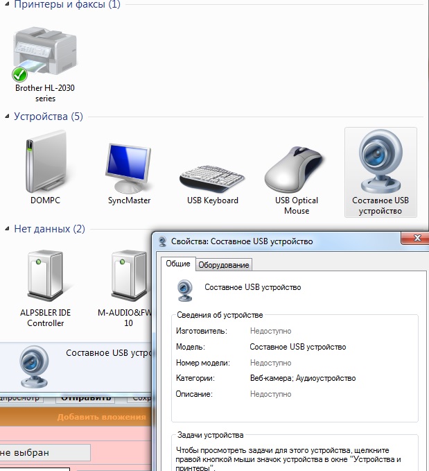

Вопрос про веб-камеру.
Есть у меня какая-то старенькая Logitech
Вэб-камера Logitech Webcam C210 (V-U0019)
У меня Вин7-проф/64.
Втыкаю её в юсби, слышно щелчок, потом нахожу её в оборудование и звук, она отображается как ЮСБИ устройство, а в диспетчере устройств она как аудио ЮСБИ. Ну в общем комп вроде видит её. И при проверке драйверов пишет, что с драйверами этого устройства всё норм.
Но не более того, нигде не вижу её работу. Где поглядеть?
Раньше, в ХР я легко как-то нашел и видел себя на экране монитора, а сейчас как и где проще проверить её работу?
Смотрю в винде в стандартные/ служебные, ничего подходящего не вижу.
Где в 7-й винде ВЭБ кухня?
