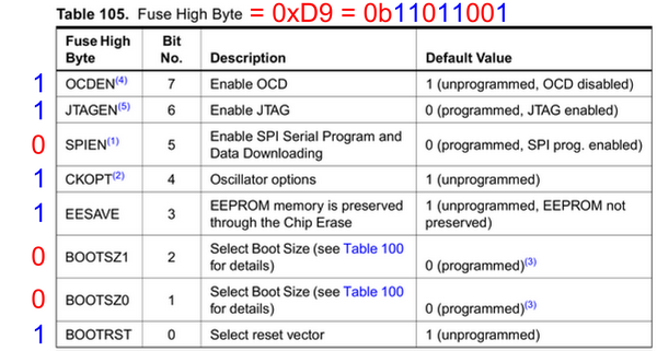

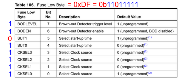

Пожалуйста, подскажите как выставить fuse исходя из этого:
avrdude.exe -p atmega16 -c usbtiny -U flash:w:lan_tester.hex -U hfuse:w:0xD9:m -U lfuse:w:0xdf:m
Как они выглядят в CodeVisionAVR ?
P.S. Вот ссылка на статью, вдруг пригодится.
http://robocraft.ru/blog/3002.html
Сообщения: 2255
Зарегистрирован: Вт апр 21, 2009 22:24:10
Откуда: Иркутск
Сообщение edm2007 »

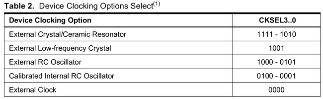

1. Открываем даташит на ATMEGA16, раздел фьюзов (high и low).
2. Переводим шестнадцатеричные значения фьюзов (hfuse:0xD9; lfuse:0xdf) в более наглядную музыку нулей и единиц.
3. Совмещаем одно с другим:
4. Зная, что в CVAVR галка означает запрограммированный фьюз (равный 0), расставляем галки соответствующим образом (например: SPIEN = 0 - галка должна быть установлена, CKOPT = 1 - галки быть не должно и т.п.).
5. Выдыхаем. Тщательно проверяем, что на фьюзе равном нулю галка установлена, а фьюз равный единице без галки.
6. Прошиваем фьюзы.
7. Наслаждаемся работающей конструкцией, и гордимся тем фактом, что стали еще чуть-чуть умнее...

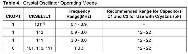

kursant1986 писал(а):но потом контроллер умирает (ни зашить в него, ни прочитать из него нечего нельзя). Что за мистика непонятно.
У вас контроллер настроен на тактирование от внешнего кварца 0,9 - 3 МГц. Я надеюсь, кварц подключен?

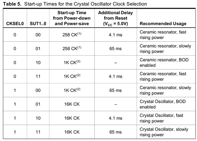

CKOPT = 1, CKSEL3..0 = 1101 SUT1..0 = 01
(47.25 КБ) 1424 скачивания
(115.66 КБ) 1285 скачиваний
(44.78 КБ) 1444 скачивания
"Слишком много людей ломаются, даже не подозревая о том, насколько близки к успеху они были в тот момент, когда упали духом". Томас Алва Эдисон
