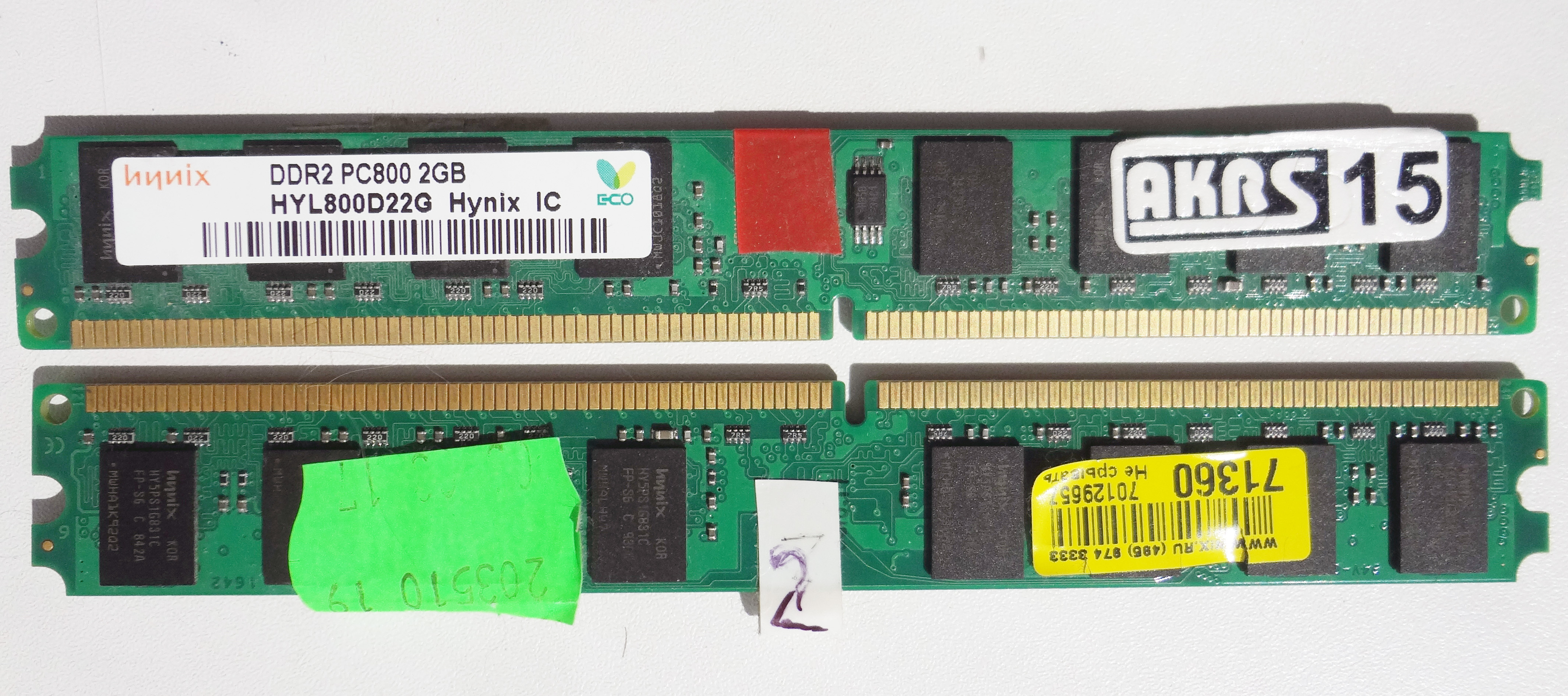

Вчера -позавчера стал тормозить комп. Ступоры, зависы. Потом вроде как развисы. А сегодня экран почернел и ничего вообще.
Даже в биос не выйти. Никуда. Даже клавиатура не дышит.
После проб и манипуляций выяснилось, что причина была в одной из четырёх планок DDR2 2GB РС800 AKRS 15. Hunix IC
Выглядит примерно так -
Это она всё в глушняк гасила.
Было у меня уже подобное. Одна планка сдыхала. Идентичная. Тот же самый производитель. Видимо производитель плохой?
Сейчас у меня две дохлые, и вот вопрос. (я конечно могу купить новую, но любопытство).
На этих планках несколько микросхем вроде бы выполняющих одну задачу, и делается ли так, что можно часть работоспособности планки отсечь, чтобы бОльшая часть стала рабочей? Ну пусть планка будет не на 2 гига, а 1.....1,5 например?
Сервисные центры делают такую работу? Или не целесообразно?

В былые годы, программой типа Мемтеста можно было определить сдохшую микросхему и перепаять её... Разумеется, без нескольких битов байт перестанет быть байтом - а потому простая "блокировка" здесь точно не поможет... :)

Если повезёт с организацией микросхем, можно с одной стороны сдуть, наполовину уменьшив объём.

из 2одинаковых полудохлых планок я делал 1 живую было это давно коргда DDR2 быдо круто сейчас во времена господсьтвам ddr4-DDR6 чинить DDR2 можно толка от нехуй делать
но таки сначала нужна диагностика на мамке где надо залить специалный правленый биос которы прогоняет полный мем тест и выдает сбойные адреса на экран или в 1 из портоф в файл
потом рутина -перепайка чипоф
Hunix IC ранще считался весма качественым производителем памяти многие Раскрученые бренды его ставили в свои модули
yor, такпочти никогда не ве3ет сдувать следует все чипы и толка потом можно из годных собрать модул ь в 2х 4х меншей емкости и то если очень повезет....

Вот они, мои , поломанные. С обоих сторон.
https://i.ibb.co/2N3Qzrt/DSC06649.jpg
Когда первая из них сдохла, я пошёл в магазин и там мне предложили аналог, более широкая планка, но сказали что это не имеет значения. Пока работает.
И что, неужели сдохший чип не вычисляется, не определяется, чтобы заменить только его?
Кстати, вопрос. Все эти наклейки наверное надо отклеивать, чтобы была бОльшая вентиляция-охлаждение? Или они не греются?
Как-то вроде было можно определить хотя-бы примерно. Погуглите на эту тему, вроде была где-то информация.

Ради любопытства позвонил в хороший сервис-центр в моем городе, спросил. В ремонт не берут.
