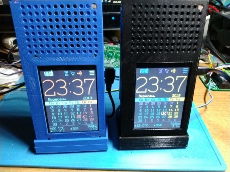

Вот как то так
За черный корпус спасибо hawkman.

SergeyK, Мне, кстати, мой вариант корпуса не нравится. Не нравится тем, что кроме самого корпуса еще нужны нейлоновые стойки и гайки - по 4 шт.
Плюс 4 винта с потайной головой М3х12
А еще я заметил фишку. Разный пластик имеет разную усадку. И у меня в одном из корпусов пришлось рассверливать дырки крепления как платы, так и дисплея.... Поскольку посадочные стали немножко уже, чем исходные размеры платы...

goldenandy, Я пользуюсь ABS от ФД-пласт, пластик разного цвета имеет одинаковую усадку. Ну по крайне мере я пока не замечал сильно больших расхождений. В этом варианте тоже есть вплавляемые втулки. Но внешний вид вполне достойный. Ну как автору корпуса дойдет посылка так и обсудим что и как!!!!! Я пока вполне доволен!!!
