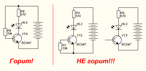

- Сообщения: 6
- Зарегистрирован: Чт авг 17, 2017 13:14:13
Если я использую в этой схеме вместо лампочки светодиод, то светодиод гореть не будет? почему?
п.с. схему собирал без резистора

- Сообщения: 6
У меня в напряжение 3v и светодиод на 3v, соответственно я собираю эту схему без резисторов.
Не получается, У меня работает только если светодиод стоит после транзистора. да и то горит в пол накала только, хотя резистор не пользую.

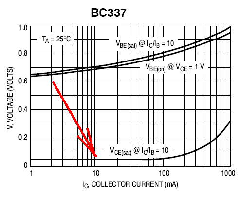

[uquote="IvanV",url="/forum/viewtopic.php?p=3166557#p3166557"]У меня в напряжение 3v и светодиод на 3v[/uquote]Но это нужно в старт-посте писать, а не потом, а то дали картинку, где нарисовано 9 вольт и заставили меня напрасно рисовать картинку.
В вашем случае можно попробовать транзисторы с малым падением в открытом состоянии.
Например
КТ660Б, BC337, BC338
У них падение напряжения в открытом состоянии при токе 10 ма составляет где то 0,035 вольта.
Хотя таких транзисторов намного больше.
Вот про подобные.
http://www.gaw.ru/html.cgi/txt/publ/igbt/biss.htm
Например
Вот про подобные.

- Сообщения: 6
Большое спасибо!
КТ660Б откроется если на базу будет даваться напряжение всего 0,016V ?
- Сообщения: 6245
- Зарегистрирован: Ср май 04, 2016 23:18:38
Что значит "после транзистора"?
Светодиод между эмиттером и батарейкой?
Что значит "без резистора"?
Вы хотите повторить схему или изобрести свою при нулевых знаниях?
Соберите схему правильно. Напряжение три вольта оставляет надежду, что транзистор ещё не перегорел от включения базы без резистора.
У вас светодиод на 3 вольта - а транзистор ведь не "на три вольта".
Транзистор усиливает ток.
Который надо ограничивать резистором.
Раз у вас не лампочка, а светодиод - сначала подберите резистор, чтобы подключать светодиод к батарейке, чтобы он не сгорел. Начните с 1 кОм.
Тут следует подчеркнуть разницу между напряжением Э-Б и напряжением Э-К.
На базу нельзя "подавать напряжение". Можно "пропускать ток", через резистор, но не больше, чем максимально допустимый ток базы.
При этом напряжение Э-Б "само" установится примерно в 0.6 ... 0.7 В.
При пропускании тока через переход Э-Б транзистор "стремится" пропустить ток через выводы Э-К, превышающий ток базы примерно в β раз, где β (бэта) - приблизительный коэффициент усиления транзистора.
Если только этот ток не ограничен другими факторами - например, если ток коллектора ограничен резистором в коллекторе.
Тогда напряжение Э-К падает до минимального (те самые 0,035 вольта, которые упомянул Плюсик).
Но скорее всего, оно будет 0.1 ... 0.4 В. Ваш светодиод будет питаться напряжением, меньшим, чем напряжение питания.
Вообще, на диод нельзя подавать напряжение без нагрузки - резистора. И на светодиоды тоже. В транзисторе - как бы тоже есть два диода, хотя из двух диодов нельзя собрать транзистор.
В "китайских" фонариках сделано по-дурацки, чтобы светодиоды имели больше шансов перегореть.

[uquote="IvanV",url="/forum/viewtopic.php?p=3166655#p3166655"]КТ660Б откроется если на базу будет даваться напряжение всего 0,016V ?[/uquote]Я такого не писал.
Я писал только про остаточное напряжение открытого транзистора которое у обычных кремниевых транзисторов имеет величину десятые доли вольта, а есть транзисторы, у которых оно в десятки раз меньше.
Правда сам я такие транзисторы видел только на картинках.

Если мы включаем PNP-транзистор к батарейке 12 В, плюсом к эмиттеру и минусом к коллектору, то верно ли, что:
1. Переход эмиттер-база открывается
2. Переход база-коллектор закрывается еще больше
Если 1 и 2 верно, то идем дальше:
3. Дырки из эмиттера идут в базу через открывшийся переход и частично рекомбинируют с ее электронами, но бОльшая часть дырок под действием поля батареи идет далее к переходу база-коллектор.
4. Переход база-коллектор закрыт для основных носителей заряда, но дырки в n-базе - неосновные, поэтому их наоборот засосет в коллектор.
5. И далее по цепи дырки бегут к минусу батареи, а из плюса батареи выбегают новые дырки и бегут в эмиттер и далее по кругу.
Почему оно так не работает, где ошибка?
Заранее большое спасибо! Много где уже почитал и посмотрел, но так этот момент и не вьехал. Многие просто воспринимают работу транзистора как данность, но мне хотелось бы разобраться до конца в физике процесса.

Corsair, внимательно прочитайте мой пост о работе транзистора. Многое станет понятнее.
Теперь по вашим вопросам:
В идеале - нет. В этом случае транзистор - два встречно включенных диода. В реале, обратный ток диода база-коллектор потечет через диод база-эмиттер, открывая его и заставляя транзистор работать как транзистор, что чревато пробоем. Этот случай актуальнее для германиевых транзисторов из-за большей величины обратного тока коллектора. Обратите внимание: для того, чтобы транзистор нормально работал как транзистор (в активном режиме) нужно специально сместить переход база-эмиттер в прямом направлении.
Непонятно, что значит больше. Этот переход обратно смещен коллекторным напряжением. Важно: он остается обратносмещенным и тогда, когда через него течет ток, вызванный током эмиттерного перехода. Коллекторный переход смещается в прямом направлении только в режиме насыщения (собственно, это и есть признак режима насыщения).
3-5. См. мой пост.

- Сообщения: 3
- Зарегистрирован: Пн окт 23, 2017 17:40:00
[uquote="El-Eng",url="/forum/viewtopic.php?p=3214142#p3214142"]Corsair, внимательно прочитайте мой пост о работе транзистора. Многое станет понятнее.[/uquote]
Почитал, вы пишете: Прямое смещение эмиттерного перехода означает, что в базу поступают носители заряда
Т.е. получается что без поступления основных носителей заряда в базу (через ее контакт) прямого смещения эмиттерного перехода не происходит?
Тогда моя картина оказывается неверной на самом первом пункте:
[uquote="El-Eng",url="/forum/viewtopic.php?p=3214142#p3214142"]Теперь по вашим вопросам:
В идеале - нет. В этом случае транзистор - два встречно включенных диода.[/uquote]
Но почему большое напряжение эмиттер-коллектор не создает прямое смещение эмиттерного перехода? Ведь оно создает мощное поле, которое действует против поля этого pn-перехода!
Вы пишете: Прямое смещение эмиттерного перехода означает, что в базу поступают носители заряда (дырки), которые притягивают электроны из эмиттера
Но зачем нам дырки в базе, ведь сильное поле батареи само тянет эти электроны из эмиттера!
