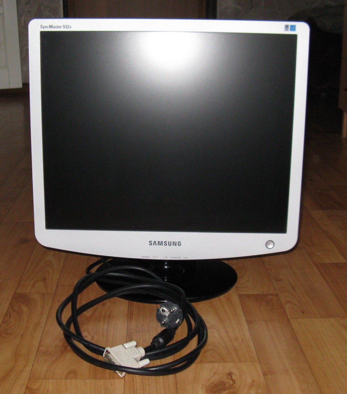

Сегодня я снова поцарапал внешнюю плёнку экрана своего монитора SAMSUNG SyncMaster 932B (это не новая модель).
ЖК-монитор с диагональю 19" , тип матрицы экрана TFT TN , разрешение 1280x1024 (5:4)
Вот такой он.
https://i.ibb.co/mcL969h/291434433ae045.jpg
https://price-altai.ru/topic608956.html
Ещё есть мелкие засечки в центре.
Скажите, наружную пленку можно купить (заказать где-то) отдельно и поменять?

купить с такойже матрицей на запчасти будет дешевле
какой смысл заморачиваться? Ему вообще памятник надо ставить,тк лампы на бюджетных мониках обычно столько не живут. Что-то подобное на авито будет стоить не больше 2к рублей.

Самсунг с защитной пленкой ? Что-то даже и не слышал...
С защитным стеклом были... а вот с пленкой - не встречал...
Это уже матрица собственной персоной на сцене...

Муркиз писал(а):Самсунг с защитной пленкой ? Что-то даже и не слышал...
Я предположил, что это защитная пленка, помня, что в мониторах (которые я видел разобранные) несколько плёнок между той плоскостью, на которой, как я понимаю, формируется изображение (матрица значит).
Неужели это уже матрица?!
Муркиз писал(а):Это уже матрица собственной персоной на сцене..
Хреново...
Добавлено after 1 hour 25 minutes 45 seconds:
horiz64 писал(а):какой смысл заморачиваться? Ему вообще памятник надо ставить,тк лампы на бюджетных мониках обычно столько не живут. Что-то подобное на авито будет стоить не больше 2к руб
Ну как. Привык я к нему. Глаза привыкли. Для всех задач вроде бы самое оптимальное . И размером между колонкой и другим прибором впритирку. Шире не войдёт.
Что ж, значит надо думать про покупку другого, бэушного.
nds писал(а):купить с такойже матрицей на запчасти будет дешевле
Ну если плёнку отдельно не купить, то видимо так.((
Пойду гляну цены.. (поглядел. за 500 рэ есть в моей области. Не включается. Но там просто могут быть вздутыши и мне нужен только экран. - https://www.avito.ru/ekaterinburg/tovar ... ion=653700
Вы мне уточните, то что поцарапалось, это отдельная пленка, пластина, вкладыш? Или это неразъёмная часть матрицы?
(если б это был один из слоёв перед матрицей, то может быть спросить в телеателье? От монитора или телевизора бОльшего размера эту пластину?
Или в этих оптических плёнках-пластинах могут быть кардинально разные свето-цвето-передающие свойства?

это пленка, скорее всего поляризационная, задумана как "неразьемная" часть матрицы
я видел как ее отделяли делая так называемые приватные мониторы, но ни разу не видел чтобы ее меняли
зы поляризация у пленок бывает разной
такчто не факт что подойдет от другого устройства

nds писал(а):это пленка, скорее всего поляризационная, задумана как "неразьемная" часть матрицы
Я сейчас кажется вспомнил, почему у меня такое впечатление об этих пленках.
Я однажды разбирал монитор полностью, на запчасти, и видимо уже вскрывши саму матрицу увидел несколько слоёв этих плёнок. Они разной фактуры и до сих пор лежат у меня как пластики для разных конструкционных целей.
И забыл, что они видимо в целостности матрицы.
И их можно вытащить, но это будет уже грубое вскрытие тонкой жестяной рамки. Впрочем, вскрытие которой при сборке не будет видно.
